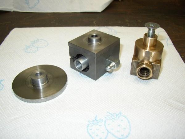

    Hm, ich hab noch die Bronze Muttern und Trapezspindeln von meiner über (waren glaub ich 12x4). Sind allerdings etwas eigen anzubauen die Muttern. Ich mach mal ein Bild und mess die Spindeln Längenmäßig mal aus. Könnte die sonst gegen Versandkosten abgeben. Irgendwann muss das Zeug ja mal weg bevor es Schimmel ansetzt.

    Die Muttern sehen in etwa so aus (rechts die Mutter)
    haben aber verschiedenen Höhen. Endenbearbeitung wäre ev. auch möglich muss ich mal ausprobieren. Wie sollen die Enden denn genau aussehen?

    Ich hab noch mal nachgemessen sind TR14x4 rechtsgewinde also 14mm Außendurchmesser stimmt schon mit der Zeichnung überein . Ich werd das mal ausprobieren mit dem abdrehen auf 7mm. Wie sollen die Spindeln denn befestigt werden? Normalerweise besteht die Lagerung ja aus einem Festlager und einem Loslager (wegen der Wärmedehnung). Eine Seite sollte somit axial Spielfrei gelagert sein, die andere so das die Spindel darin hin und hergeschoben werden kann. Mit den Längen könnte das ev. gerade passen was ich noch liegen hab. Meld mich denn wenns klappt.
