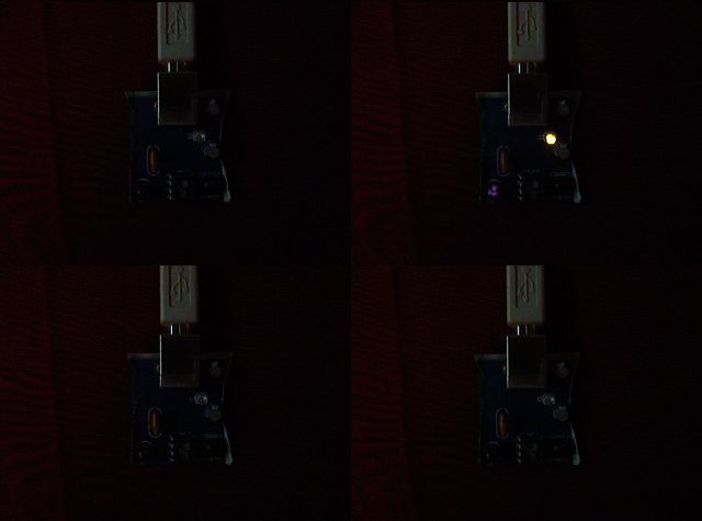

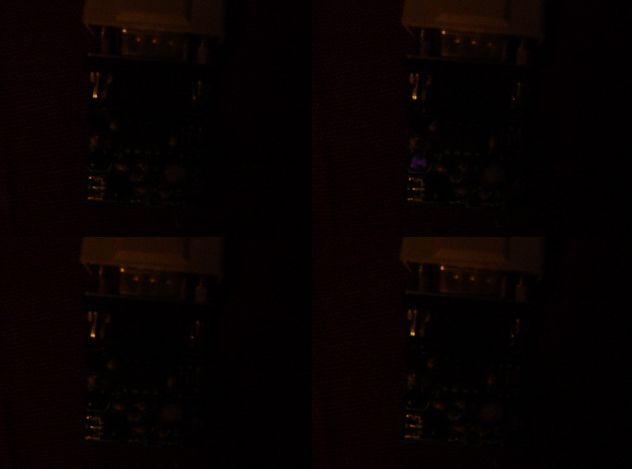

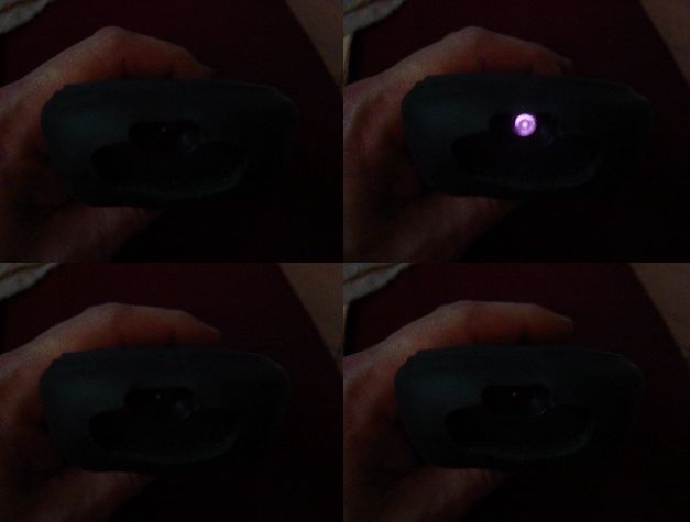

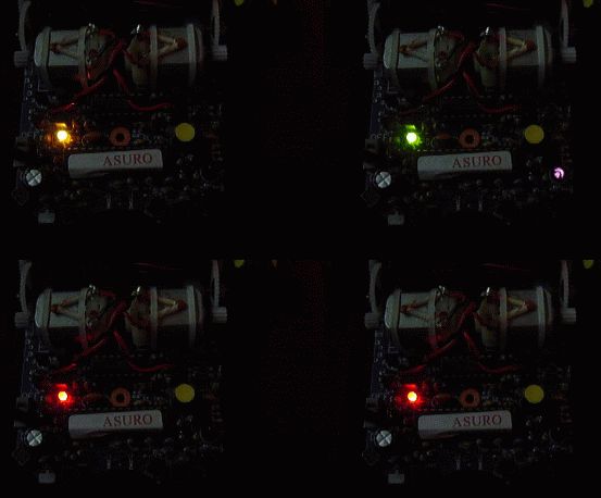

    Wenn der Test mit der Digicam und der Fernbedienung nicht funktioniert, dann liegt das am falschen Handling des Tests. Die Fernbedienung sollte schon was senden, sonst müstest du ja ständig rumrennen und von Hand umschalten.
    Der Digicam-Test funzt auch beim asuro selbst, nach dem Einschalten sollte er kurz was senden um den Handschake zu machen.
    Die folgenden Bild-Sequenzen zeigen den Asuro nach dem Einschalten, den RS232- und USB-Sender bei Senden eines Zeichens und eine TV-Fernbedienung beim Senden. Deutlich zu erkennen ist jeweils die IR-Sendediode im Digicam-Bild:
    Bild hier   Bild hier   Bild hier   Bild hier
