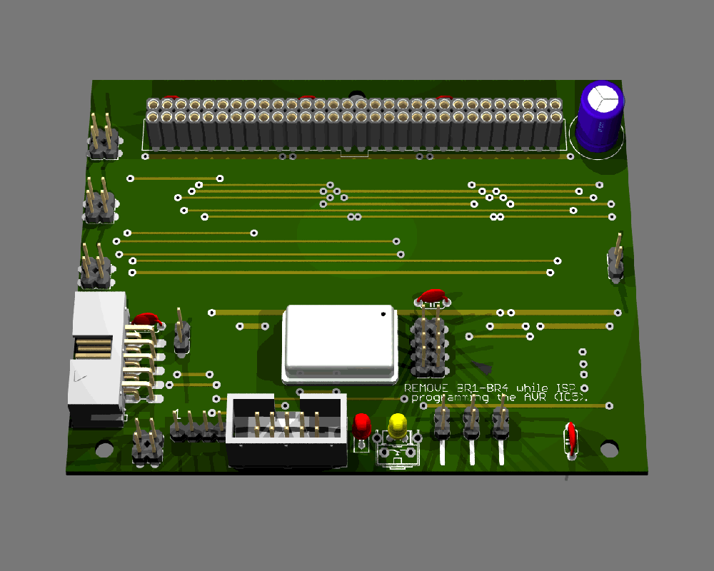

    Hier die ersten Informationen zu meinem neuen Projekt
    Protobed-StepM-3D-TMC239

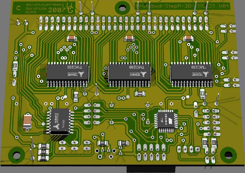

    Hier ist ein Bild von der Platine meines ersten Entwurfes
    Noch ein Bild von der Platine meines ersten Entwurfes
    Eigenschaften:
    3-fach Schrittmototsteuerung (3D)
    4000mA Endstufe (ggf. falls man die benötigten FET's bekommt auch mehr)
    mit sensorelss stall detection (falls mit TMC249 bestückt)
    Es wird eine Doppelplatine (Sandwich-Technik),
    (Sollte auch als Single-Layer nachbaubar sein, dann eben mit Brücken anstelle des 2. Layers)
    auf der einen Platte (Bild) befindet sich die komplette Steuer-Logik
    und auf der zweiten (derzeit im Entwurf) wird dann die Endstufe für die Motoren und der dazugehörige Krimskrams untergebracht.
    Das ganze soll dann als TWI(I2C) Slave oder RS232 funktionieren.

    Klingt nach dem Einsatzfeld von Omnidirektionalen Robotern mit 3 Steppern.
    Hab mich auch immer ein bischen geärgert, dass es sowas nicht gibt und man entweder 2 x 2 Stepper kauft oder 1x2 Stepper und 1 auf den µC laufen lässt. Aber beides nur suboptimal.
    Welches Programm verwendest du für diese Bilder?
    Bau du die Platine ich bau den Roboter drum herum :-D
    Das Layout wurde mit Eagle (CadSoft) erstellt
    und mit Eagle3D (www.matwei.de ) (GNU Freeware) für PovRay (auch GNU Freeware)aufbereitet.
    Das Raytracing ist mit Pov-Ray gerendert.
    Wie es geht, steht alles auf Matwei.de
    Das Trinalic-Logo auf den Chips hab ich selbst reingemeisselt.
    und PS: klopf nicht so aufm Busch rum
