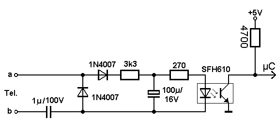

    beim klingel liegt wechsel spannung an un kein gleich strom. Standart war mal 60V wechsel nur mit Idsn un den kleinen telfona lagen wurde das weniger. Zweitens die ganze schaltung darf nich unter 600 Ohm richtung telefon anlage haben da sonst die telefon anlage denke es währe ab gehoben. Ok ist ein bischen OT aber ich denke die info ist sin voll.

    Deshalb ist in der Schaltung auch gleich am Eingang links unten ein Kondensator (1µF / 100V) eingebaut. Der Kondensator verhindert, dass überhaupt Gleichstrom durch die ganze Schaltung fließen kann. Nur der Ruf-Wechselstrom kommt durch. Mit der Schaltung kannst du das abheben des Hörers nicht simulieren. Nur das klingeln wird erkannt.
    https://www.roboternetz.de/phpBB2/fi...ferkennung.gif
    Der Optokoppler verbraucht viel weniger Strom als eine normal Telefonklingel. Es dürfte auch dann keine Probleme geben, wenn man die Schaltung parallel ans Telefon anschließt.

    Also erstmal das ganze nennt sich Klingelstrom wenn ein Anruf ankommt.
    und das abheben des hörers kann man im prinzip einfach durch Kurzschließen von 1a und 1b erreichen (in dem Schaltplan durch A und B gekennzeichnet)
