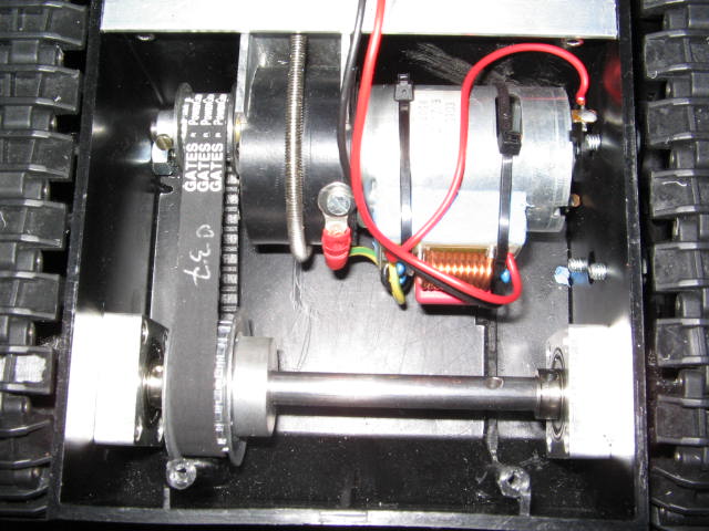

    Zu aller Anfang erstmal ein Bild: https://www.roboternetz.de/phpBB2/files/drive.jpg
    Dies ist ein Bild des Roboters von Windt H.J. hier aus dem Forum. Darauf zu sehen ist ein Kugellager, welches ein viereckiges Gehäuse hat, in welchem Bohrlöcher für die Monatge schon integriert sind (ich denke, dies ist ein gekauftes Kugellager, also nicht Marke Eigenbau ).
    ---> Mag haben :P!
    Leider find ich nirgends im Internet bzw. hier im Forum einen Link zu nem Vertreiber, der solch ein Kugellager mit Montagebohrlöcher anbietet.
    Vllt erwisch ich grad den Richtigen, der eben nen Link posten kann, woher ich diese Art von Kugellager bekommen (bzw gibt es für diese Form von Kugellagern nen Fachbegriff, unter dem ich weiter suchen kann? Komm aus der Elektronikbranche, Maschinenbau ist das andere Ufer )
    Gruß Thomas

    ich denke dass ist ein eigenbau... normalerweise werden kugellager ohne solche montage teile verkauft da man sie im normalfall in irgend eine konstruktion einpresst....
    gruss bluesmash

    Beim grossen C gibts Kugellager mit viereckigem Kugellager Flansch zu kaufen.
    13.158
    Als Kugellager mit Flansch gibt es zum Beispiel solche Formen, die etwas teurer sind als ohne Flansch.
    http://images.google.de/images?hl=de...=1&sa=N&tab=wi
    Die Lager im Bild sind wie schon gesagt in Flansche eingepresst.

    Die müsste es auch irgendwo mit Kunststoff Flansch geben. In einer bestimmten Größe haben wir die bei uns im Betrieb mal mit einer Spezialflansch umspritzt, aus PA. Das wären halt welche für ein bestimmten Anwendungszweck, aber die werden wo anders sicherlich auch in Serie laufen, in Standartgrößen.

    Habe im Internet gefunden, wonach ich suche! Die mir fehlenden Suchbegriffe waren "Flanschlager" bzw. "Gehäuselager"...
    Da findet man dann sämtliche Bauarten, in alle möglichen Materialklassen, von Edelstahl bis Kunststoff.
    Sollte jmd mal auf der Suche nach solchen Lagern sein, hier ist eine kleine visuelle Übersicht, was z.B angeboten wird: http://www.laeppche.de/?sprachid=1&s...2006024004.php
