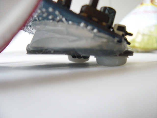

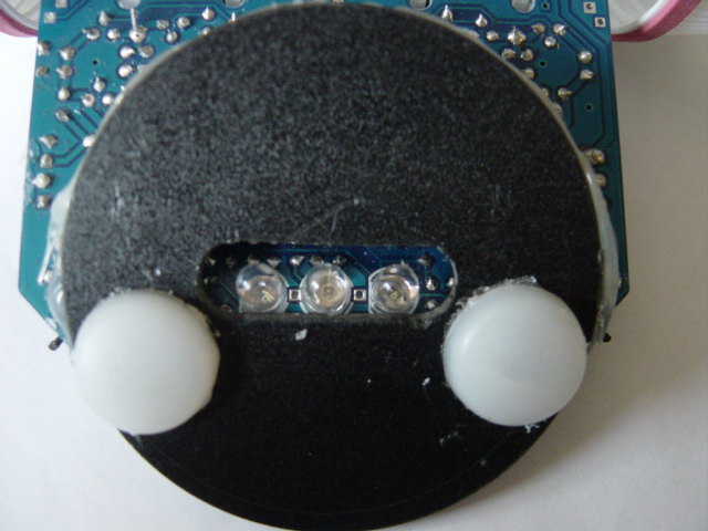

    Mit ausgeschalteter Front-LED habe ich mit dieser Abdeckung Werte <5!
    Bild hier   Bild hier   Bild hier   Bild hier
    (Schön zu sehen: Die IR-LED hat keine "Linse" und fokusiert deshalb nicht)
    Schlecht ist nur, dass ich nicht im rechten Winkel auf die Fläche schaue, theoretisch müsste das ein Nachteil sein.
    Ich denke, viele Wege führen hier zum Ziel. Für mich scheint die IR-LED eine echte Verbesserung zu bringen, deshalb verfolge ich diesen Weg weiter.
    Ich glaube, da hast du mich falsch verstanden. Es geht nicht um möglichst großen Unterschied zwischen FrontLED an und aus, sondern um den Unterschied von dunklem und hellem Untergrund, also schwarze Linie oder keine Linie (weiß). Und da glaube ich, gibt es keinen großen Unterschied ob die Abdeckung innen weiß oder schwarz ist. Ich bezog mich da auf die Aussage von HermannSW:
    Zitat Zitat von HermannSW
    Weiterhin wurde im selben Beitrag gezeigt, wie man den Meßbereich auf 0-320 erweitern kann, wenn man die FrontLED und die beiden Fototransistoren mit einer Abschirmung umgibt, welche innen weiß ist (z.B. Joghurtbecherplastik).
    Die normale Bauform von LEDs fokussiert schon. Siehe dazu z.B. das Datenblatt SHF415/416. Nur durch die unterschiedliche Länge des Kunststoffkörpers ergibt sich ein anderer Abstrahlwinkel (SHF415 hat 17 Grad, SHF416 hat 28 Grad).
    Aber ich will dich nicht von der IR-LED abbringen, die geht ja auch. Ich wollte nur auf die anderen Alternativen aufmerksam machen.
    Gruß Waste

    Schon klar, dass der Helligkeitsunterschied, den die Linie verursacht, das Mass aller Dinge ist. Und hier brachte mir die Umrüstung eine deutliche Verbesserung. Hier mal mein "Testaufbau" für eine gemeinsame Basis:
    Der Streifen ist 1,5cm breit und mit 'nem Deskjet 670c ausgedruckt. Mein Testprogramm im Anhang sendet pausenlos die Werte der Liniensensoren zum Hyperterminal, der Taster links außen schaltet die FrontLED ein, der Taster daneben schaltet sie wieder aus. Testablauf: asuro neben der Linie einschalten, nach den ersten gesendeten Werten die FrontLED einschalten und dann das Blatt unter den Liniensensoren durchziehen. So habe ich diese Werteliste erzeugt:
    0    0
    0    0
    0    0
    0    0
    402  387
    400  385
    400  384
    399  383
    396  381
    328  380
    86   334
    42   219
    73   79
    241  40
    379  129
    394  275
    396  364
    399  375
    398  375
    Wenn ich etwas an den LEDs rumbiege, kann ich die Max-Werte für beide Seiten auf Unterschied<3 abgleichen.
    Vor dem Umbau der LED hatte ich bei diesem Test knapp 30 für Hell und 8 für Dunkel, also ca. 4 zu 1, jetzt sind es knapp 400 zu 40, das ist 10 zu 1!
