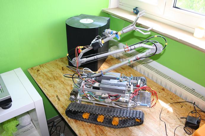

    kettenfahrzeug mit greifer und arm
    so.. das is mein letzter...
    hab ich vor n paar jahren mal gebaut, da war ich glaub noch 15 )
    is nich wirklich n bot sondern hald n ferngesteuertes was auch immer...
    jetz muss ich ihn aber töten weil ich n paar teile von brauch

    kann noch n paar bilder machnen...
    technik is zimlich simpel..
    alle motoren sind unten und haben gewindestangen dran auf denen muttern laufen. ueber nen seilzug (aus m fahrradladen) werden dann die gelenke bewegt. an den gelenken sind pottis zur winkelerfassung.
    das ganze ist einfach ferngesteuert, also einfahc nur ne servoelectronic pro gelenk.

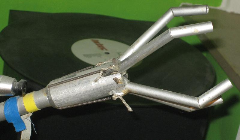

    die Machanik von dem Greifer ist echt hammer !!!
    Würde auch gerne weitere Bilder sehen

    Bin auch beeindruckt, wenn auch nur ferngesteuert. Der Greifer macht den Kick.

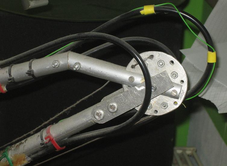

    hier nochmal 2 bilder:

    Hast du die teile selber gemacht wenn ja wie?
    23.04.2007
    stuttgart
    1.127
    ja is selbstgeamcht.. eigentlich echt nich schwer.. sind alurohre aus m baumarkt, die geknickten ist inne ein blech drinnen und an der knickstelle einfach dann verklebt..
    das andre sind alles belche die mit ner stichsaege zurechtgesägt sind..
