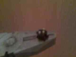

    Wie verlöte/montiere ich offiziel ein Kabel an einen 3 poligen Mini-DIN Stecker an?
    Von DC-Versorgungssteckern, etc. bin ich Lötfahnen gewöhnt, aber mein (zerlegter) DIN Stecker hat so komische Stifte (siehe Bild, sorry für Unschärfe):

    du steckst am besten vor dem Löten den Stecker in die dazugehörige Buchse, ansonsten kann es bei zu langem Löten passieren, das der Kunststoff um den Pin schmilzt und der Stift danach schief im Plastik sitzt.
    Dann würde ich die anzulötenden Adern und den Stift verzinnen, beides zusammenführen und durch Zugabe von ein wenig Lötzinn verlöten.
    Danach ist natürlich noch an eine vernünftige Zugentlasten zu denken.
