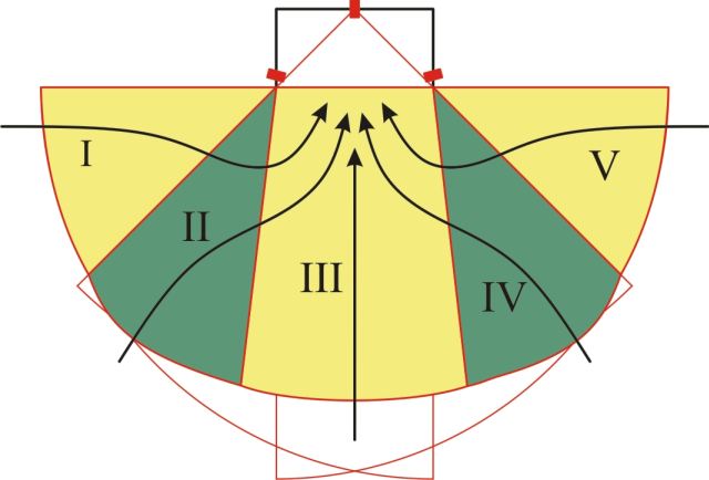

    Das mit 5 Sektoren benutze ich in meinem Programm in der Simulation bereits. Das sieht ungefähr so aus, oben soll die Basisstation mit den drei LEDs sein, darunter die Sektoren mit den Anfahrtswegen.
    Die Sektoren ergeben sich aus den Überscheidungen der LED-Signale. Wie gesagt Simulation, wo jede LED klar ist funktioniert sehr gut. Ich vergleiche dabei Signale an den beiden Seiten um zu lenken, nachdem ich den Roboter anhand der Sektorerkennung ausgerichtet habe. Wie gesagt in der Simulation nahezu 100% Erfolgsquote. -- Aber Simulation ist nicht gleich Wirklichkeit...

    da geht ja schon was weiter. Ist doch klar, dass nicht alles sofort perfekt ist, das wird schon nach und nach. Deine Grafik schaut gut aus. Man erkennt darauf, dass der Sektor III wahrscheinlich schmäler sein muss, wenn der Frontsensor in der Mitte des Fahrzeugs sitzt. Wenn je ein Sensor an den Ecken platziert ist, dann ist die Konfiguration schon ok.

    ach so, nicht dass es zu Missverständnissen kommt:
    die Sektoren sind so durch Überlagerung der LEDs aufgeteilt:
    I: nur die rechte LED der Basisstation
    II: rechte und mittlere LED
    III: ALLE drei LEDs
    IV: linke und mittlere LED
    V: nur die linke LED
    in Sektor III kann ich dann so navigieren, dass ich am linken Sensor des Robis den Wert der linken LED mit dem Wert der rechten LED am rechten Sensor vergleiche und dann bei Unterschieden der Signalstärke eine entsprechende Drehung zur Vorwärtsbewegung hinzufüge (einen Bogen fahre)
