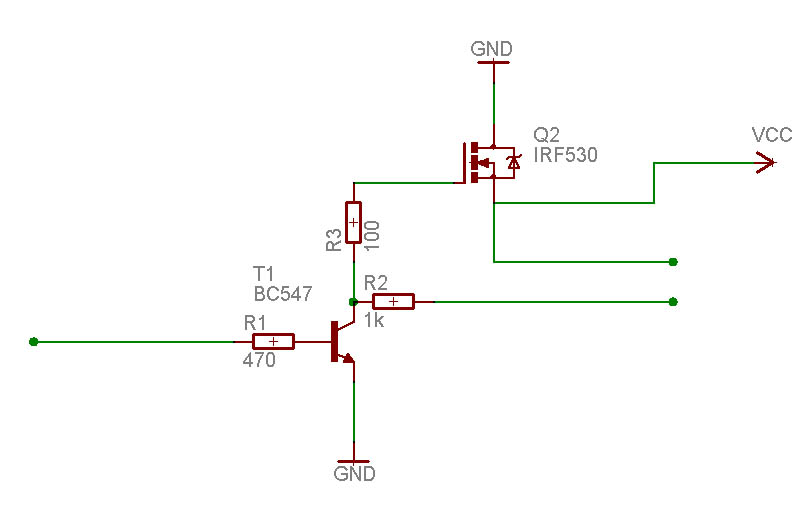

    Mh.. da hab ich wohl was falsch verstanden, mir is nämlich grad n MosFet abgeraucht. Ich hab mal gemalt wie ichs verstanden hab:
    https://www.roboternetz.de/phpBB2/al...hp?pic_id=1803
    Was is da schief gelaufen?
    gruß, homedom

    In deiner Zeichnung ist ein N-MosFet, du hast geschrieben es ist ein IRF5305, gezeichnet ein IRF530.
    Für einen IRF5305 änderung:
    R2 vom Kollektor nach VCC
    Source nach VCC
    Motor zwischen Drain und GND
    Du hast den Fet zwischen VCC und GND, da muss er ja abrauchen.

    ja da hab ich wohl den falschen eingezeichnet. Ich werds nachher mal so probieren wie du es gesagt hast. Danke schonmal

    Das Problem ist nicht nur der falsche MOSFET, das hätte auch mit dem Richtigen nicht funktioniert! Alles, was der FET macht, ist ein einziger, dicker Kurzschluss!!!
    Du schaltest Vcc gegen Masse!
    Du musst den Motor natürlich zwischen Vcc und GND schließen und den FET dazwischen. Einen P-FET nahe Vcc, einen N-FET nahe GND.
