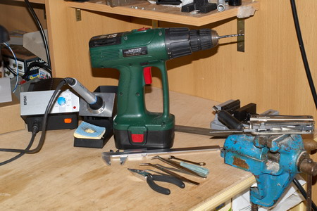

    Hallo Maruu,
    mit diesem Wkz:
    https://www.roboternetz.de/phpBB2/al...hp?pic_id=1073
    Plus:
    • Bohrständer mit Schlagbohrer
      20€ Schleifer "Dremel"- Konkurrenzprodukt) mit biegsamer Welle
      3. Hand mit Lupe (fast nie im Gebrauch)
      120'er Papst Lüfter (von CNC-Drehmaschine zur Absaugung von Lötschwarden )
      Oszilloskop
      Netzteil
      Nadelfeilen
      viele Schraubenzieher
      ein paar Schubladenmagazine
    Bin ich bis dato immer ans Ziel gekommen
    Stefan
