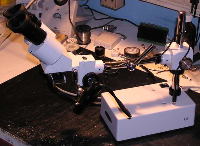

    Ich hab die ELV LS60 mit 0.4mm spitze und löte bisher bis 0.5mm abstand.
    aber ohne das ging das sicher nicht

    Wieso geht das bei dir nicht ohne Stereoskop ?
    Lötest du die Pinne etwa "Einzeln" ?
    Das dauert ja ewig und sieht oft auch nicht sehr schick aus.

    Aber ich nehme die Taschenlupe erst zur Hand wenn der Chip drinne ist um nach Fehlern zu suchen und sie sogleich zu beheben aber das schrieb ich ja oben schon.
