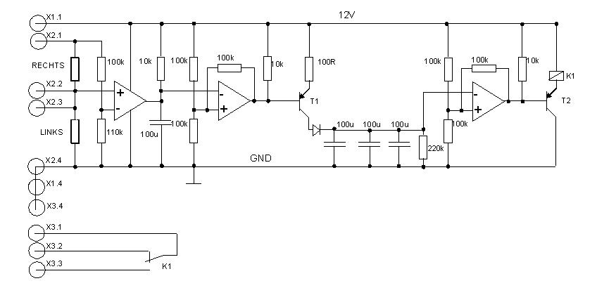

    Ich habe mir nach Anleitung eine Schaltung gebaut, soll nun aber auch das Relais mittels Dioden (1N414 absichern.
    Wäre evtl. jemand hier so nett und würde mir sagen wie rum ich diese in den Zuleitungen zum Relais einlöten muss ?
    Bei der Diode im Schaltplan muss ja der schwarze Strich rechts sein oder ?
    Wenn es nicht klappt mit dem Bild, hier der Link:
    http://www.rapsinfo.de/tmp/Steuerung.jpg
    Danke

    du musst die diode so löten, dass sie beim normalen betrieb des relais sperrt!
    zum verständnis:
    die diode ist dafür da, dass keine anderen el. bauteile von der induktionsspannung, die nach dem abschalten der anliegenden spannung am relai entsteht, zerstört werden können.
    wenn nämlich das relai von der spannung getrennt wird, erzeugt die spule im relai eine spannung, die um ein vielfaches höher als die ausgangsspannung ist. diese kann dann durch die diode fliesen und nicht durch andere bauteile. so werden diese geschützt!

    Danke, die Funktion war mir soweit schon klar, aber die details nicht.
    Also muss ich nun zwei Dioden einsetzten oder nur eine, in welche Richtung muss die Diode oder Dioden ?
    Danke

    du musst EINE diode benutzen, und zwar so, dass sie den strom im normalen betrieb nicht durchlässt!
    auf dem schaltplan sieht dass so aus, dass die diode parallel zum relai und der "pfeil" von der diode zeigt von - nach + !!
    gruß
    che guevara
    Danke für die Unterstützung.
    Werde es ausprobieren.
