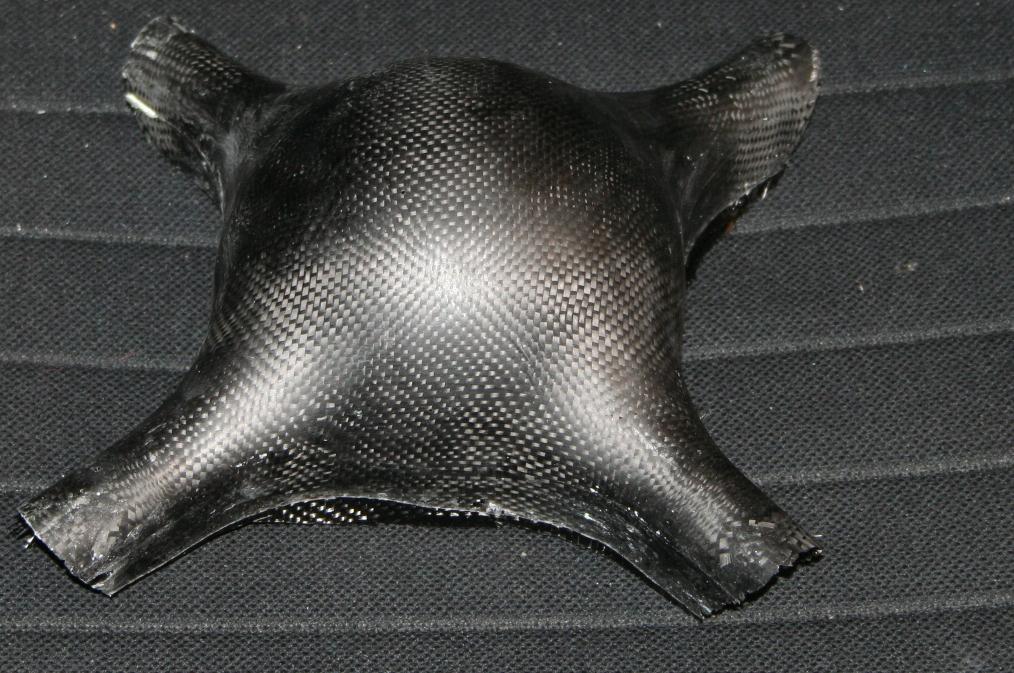

    so.. und jetzt das ganze aus cfk: Bild hier
    sind 2 schcihten 45° gedreht, das komplette gehäuse wird so um die 150 bis 250g wiegen dnek ich mal..
    mein erster copter wiegt bis jetzt 1,2 kg ! fliegen tut er trotzdem, denke der 2. wird leichter..

    Boah, Kohle ist halt echt der Hit :-D Sieht sehr schön aus! Hast dir aber auch viel Mühe mit den Formen gegeben... Ich möchte das ganze aber gerne mal montiert und in der Luft sehen... Quasi als Motivation um meinen eigenen Quadrocopter zu starten...
    Viele Grüße, William

    so.. der mittelteil is mal fertig jetz:
    habe wieder erst beide hälften einzeln laminiert und dann verbunden.. das mit dem auf einemal laminieren ist mir zu fusselig irgendwie.. habs versucht, aber das wird irgednwie nix... der mitteltiel wiegt jetzt (ohne deckel) 55g, das ist ganz gut denke ich mal, vorallem fuer die grösse.. werd mich dann jetz mal an die ausleger machen.. hab nur immer noch keine gute idee wie ich die steckverbindung sinnvoll machen kann, also so dass sie leicht ist und nicht abfallen kann.
    @willa... denke in 1-2 wochen habe ich die auslger lamineirt und montiert, die form hab ich shcon fertig, dann werd ich schone bilder /videos machen

    Ich liebe (echtes) CFK! Das sieht einfach so lecker aus! Wo bekommst du denn die Matten her? Hast du da eine günstige Bezugsquelle? Weil mal eben so einen Rumpf laminieren und wegschmeissen falls was schiefgeht kostet ja doch eeeeeeeiiiiinige euros.....

    das cfk hab ich von hier: http://www.hadeg-recycling.de/ habe mir 3 m² fuer umdie 30 euro geholt.. das reicht fuer einige gehäuse und fehlversuche denke ich... bisjetz habich vielciht nen halben m² verbraucht höchstens... also 5 euro, das is nich teuer finde ich..
