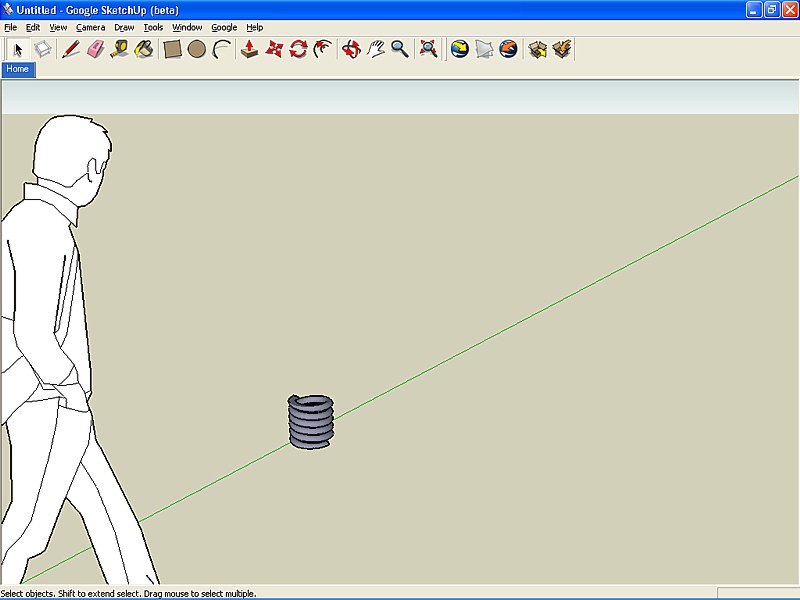

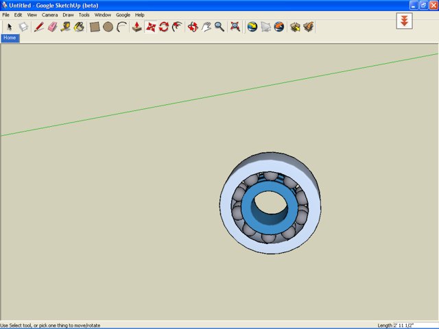

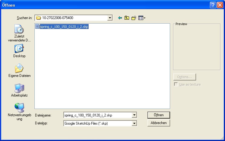

    wie hast Du die 3D Zeichnung denn in Sketchup bekommen?
    Maruu
    zuerst das richtig CAD auswählen.
    Dann wird die Datei über den Warenkorb an deine E-Mail gesendet.
    Das Teil steht im E-Mail Anhang als .ZIP zur Verfügung.
    Auspacken.
    im CAD importieren:
    Da ist es:
