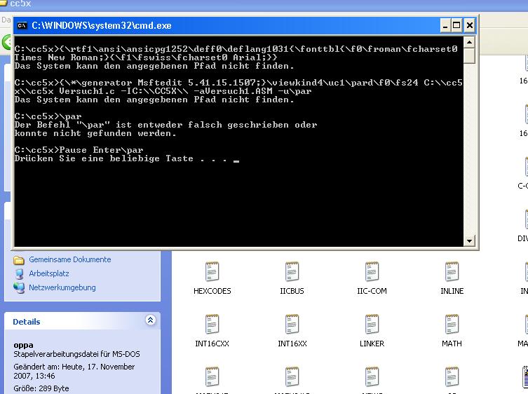

    ok ich habe jetzt mal in die bat eine pause eingefügt
    so sieht der text aus:Bild hier
    da steht was von datei nicht gefunden.
    Achso wie erstell ich denn ene .bat vielleicht mach ich da ja was falsch.
    MfG Pilotzi

    Moin !
    Da steht jede Menge Mist, um es mal sanft auszudrücken. Du hast da alles mögliche gemacht, aber keine Batch-Datei erstellt ! Eine Batch-Datei ist eine reine ASCII-Datei ... mann-o-mann, man kann schon gut merken, wer hier einfach zu jung ist, um noch was von DOS gehört zu haben, geschweige denn damit gearbeitet zu haben
    Lade Dir mal die Beispiel-Batch-Datei von mir runter (entpacken nicht vergessen, denn BAT-Dateien darf man hier nicht uploaden) und versuche es damit
    Gruß, Andreas
