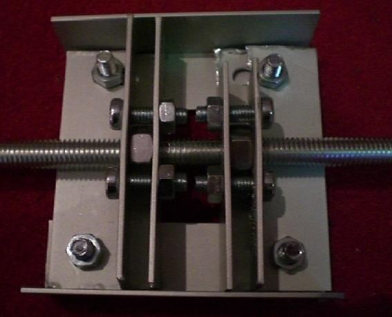

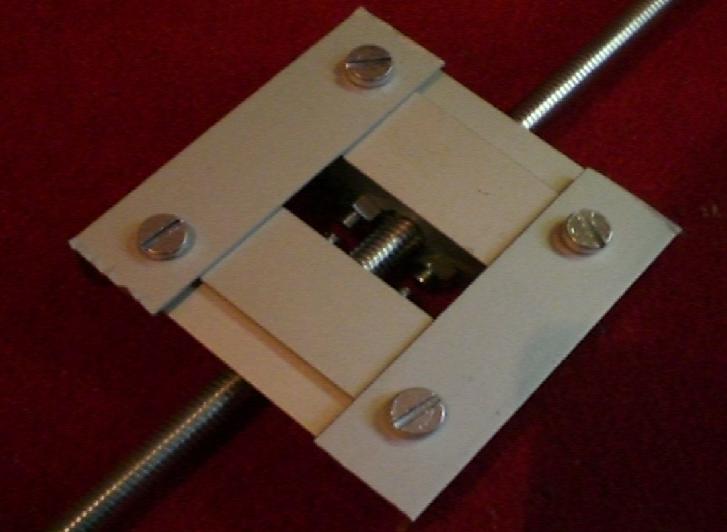

    So, hier sind zwei erste Bilder von dem Schlitten für die X-Achse:
    Die Vorderseite
    Die Rückseite
    Wie gesagt, das Ergebnis, muss nicht so ganz genau sein. Ich habe glaube ich auch ein bisschen an einigen Stellen geschlampt und mich etwas verbohrt.
    Und es hat sich herausgestellt, dass der Vorschub viel mehr Arbeit aufbraucht, wenn alle die 4 Schrauben auf der Oberseite richtig festgezogen sind. Deshalb habe ich sie etwas lockerer gelassen.
    Niklas

    das ist ja mal pfiffig gelöst!
    Die Schwergängikeit des Vorschubes bei festgezogenen Schrauben resultiert wahrscheinlich aus dem Kippen der Muttern.
    Die Winkel, in der die Muttern zur Gewindestange stehen werden nicht ganz genau stimmen.
    Evtl. kannst Du das ein wenig ausgleichen, indem Du die beiden Muttern so zueinander drehst, daß sie ein wenig mehr Spiel zur Gewindestange zulassen.
    Durch ein Kippen wird das Spiel dann wieder ein wenig reduziert.
    Ist eine ziemlich "fummelige" Arbeit, so was richtig einzustellen.
    Ach ja:
    verbohren kommt bei mir auch schon mal vor
    Oftmals dann, wenn ich dort bohre aber mit meinen Gedanken schon beim übernächsten Arbeitsschritt bin...
    liebe Grüße, Klingon77

    Für den Anfang ist es sicher schon mal eine schöne Studie.
    Zum Weitermachen sieh Dir noch mal das Konzept als Ganzes an, wo überall Spiel sein soll und welches Spiel auch einstellbar sein soll, wie das der zwei Muttern auf der Spindel.
    Es soll später sicher noch abgegelichen werden ohne dass der Schlitten dabei zerlegt wird und ohne dass dabei die Führungen des Schlittens justiert werden müssen.
    Die zweite Mutter sollte also relativ zur ersten Mutter justierbar sein.

    @ Manf: Das Einstellen von dem Spiel macht doch nur dann Sinn, wenn man eine möglichst große Genauigkeit erreichen will, oder? Das will ich aber gar nicht so erreichen, also kann ich mir das doch auch sparen, oder?
    Danke.
    Mfg Niklas

    ...das einstellen von dem Spiel macht doch nur dann Sinn, wenn man eine möglichst große Genauigkeit erreichen will, oder? Das will ich aber gar nicht so erreichen, also kann ich mir das doch auch sparen, oder?
    wenn es so "ungenau" sein darf, hast Du auch mit einer Mutter genug!
    Das spart Dir viel Aufwand und Zeit.
    war bei mir auch n paar mal so.
    Meine sind alle mit nur einer Mutter. (3 von vieren mit nur ner M3er Schraube gehalten, mmmhehehe...)
