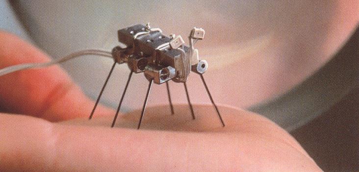

    Edit: Mir fiel da noch was ein:
    Hab ich aus nem Bionik-buch. Soll sich sogar bewegen (glaub ich aber nich).

    hehe ja der kleine is ja lustig. ja naber nach bewegung schaut der wirklich ned aus und wenn dürfte des wohl ziemlich holprig von statten gehen ^^

    Nachdem, was ich auf deinem Foto sehen, glaube ich auch nicht, dass sich da was bewegt, man sieht sogar die Klebestellen, das Mittelstück sieht mir nach nem Alublock aus und die Beine scheinen nur angeschraubt zu sein, selbst wenn da n Mini-Getriebe mit nem Mini-Motor vorhanden wäre, dann wäre es noch recht schwierig den Übergang zu den Beinen zu bekommen, die sich ja dann noch entsprechend bewegen müssen
