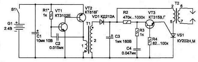

    was mich nur wundert ist, dass ich weder durch diesen Gasherdanzünder
    noch durch den umgedrehten trafo das Gas entzündet habe.
    Grüße Furtion
    10.10.2005
    Freyung bei Passau in Bayern
    74
    11.077
    Entscheident ist der Verhältnis Gas/Luft. Ich hatte mal ein Feuerzeug der mit irgendeinem geheimen Gas gefüllt war und nach dem Nachfüllen mit "Ronson" Gas nicht mehr gezündet hat.
    13.05.2005
    601
    ich habe mal ein bisschen mit Fotokamerablitzen hantiert (mit der Elektronik)
    und siehe da es Brend. Nur an der Falschen Stelle. Ich habe die Blitzröhre
    ausgebaut und die 3 Anschlüse herausgeführt. Das war vorher so aufgebaut:
    ----------I an das Elko
         |    I  I
    -----|    I  I
         |    I  I
    -----------I   an das Elko
    der Dritte Anschluss wird an so ein DINGS angeschlossen, das ist auf dem
    Bild neben dem Trafo sieht aus wie ein kleiener Trafo.
    Verbindet man nun den Anschlus zum DINGS und den zum Elko (egal
    welcher) dann gibt es ein Funken, an dem DINGS, der das Feuerzeug an-
    zündet.
    Nun ist die Fragen wie bekommt man den Blitz vom DINGS weg, an zwei
    Kabel.
    Hier sind noch 2 Bilder:
    Miniaturansichten angehängter Grafiken Miniaturansichten angehängter Grafiken index_clip_image008.jpg   einwegkamera3.jpg
    Grüße Furtion
