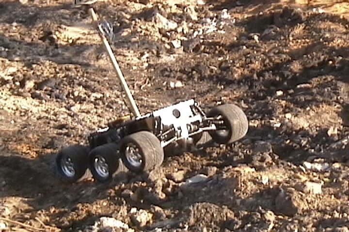

    Ich will demnächst mal wieder was Bot ähnliches bauen, vielleicht mit 6 Rädern. Diesmal will ich gern die Räder einzeln aufhängen und Federn.
    Welche Lösungen sind euch da schon eingefallen? Vielleicht können wir diesen Thread nutzen um Bilder zu verschiedenen Aufhängungen / Stossdämpfern etc. zu posten.
    Eine schöne und einfach Lösung für Stützräder bei einem Kettfahrzeug habe ich gerade im Web gesehn. Hier gleich mal ein Bild:

    ich finde die Aufhängung der Mars-Rovers recht gelungen.
    http://www.raumfahrer.net/multimedia...f5d0471d08a486
    http://www.raumfahrer.net/raumfahrt/...berblick.shtml
    http://www.moon660.com/release/mb_pi....php4?PIC=4259
    http://images.google.de/imgres?imgur...tryDE%26sa%3DN
    insbesondere die Aufhängung zweier Räder mit dem V-förmigen Gelenk finde ich pfiffig.

    Ich denke bei den meisten Robotern ist eine Federung nicht notwendig.
    Zum Marsrover: ist der gefedert oder gehts nur um die Aufhängung?
    Eine Federung sollte man anhand meherer Kreterien auswählen.
    -anzahl Räder
    -Lenkbar oder nicht
    -Aufhängungsart der Räder
    -Belastung, einsatzbereich des Gefährts, Grösse und Gewicht
    -Federweg, härte und Art der Stossdämpfer (einstellbar, öldruck)
    Vielleicht reicht auch schon eine "passive" Federung, z.b. durch grosse Räder.
    Gute Beispiele findet man im Offroadbereich Modellbau.
    z.b. Maßstab 1:8 wie bei meinem Bot (basierend auf dem Savage)
    eine intressante Federung hat auch der cen Genesis.
    Wobei die etwas überdimensioniert für einen Roboter ist.
    Ebenfalls intressant die Federung von Kinderwagen.
    Die V-förmige Aufhängung vom Marsrover ist auch intressant
    und sehr gut bei Gefährten mit 6 Rädern anwendbar.
    Die vorderen 2 Räder "normal" aufgehängt, die hinteren an einer Strebe mit einem
    Drehpunkt in der Mitte.
    An diese könnte man vorne und hinten einfach Dämpfer anbringen,
    daraus ergibt sich eine tolle Fahrgeometrie.
    Ich habe mal genau so einen Bot gesehen, den wollte ich eigentlich mal nachbauen,
    finde leider den link nicht mehr.

    Hier nochmal 2 Bilder von einem anderem Bot
    sieht nach einer Einzelradaufhängung mit der üblichen Modellbaufederung aus.

    wenn ich das auf den Bildern, die ich bisher gesehen habe richtig interpretiere, ist der Marsrover nicht gefedert.
    Dafür hat er aber noch eine Einzelradlenkung.
    Mir ging es aber nur um den Aufbau der Aufhängung.
    Spricht etwas gegen 8 Räder und zwei V-förmige Verstrebungen auf jeder Seite?
    Würde dies die "Geländegängigkeit" noch erhöhen?
    Das schöne an diesem Prinzip, finde ich zumindest ist folgendes:
    1) man kommt gänzlich ohne Federn aus
    2) entsprechend der Aufhängungsauslegung kann man auch hohe Hindernisse überwinden (im Verhältnis zum Raddurchmesser)
    3) Nur ein Aufhängepunkt am Robby
    4) Einfacher, unkomplizierter Aufbau, der auch ohne großen Maschinenpark bewerkstelligt werden kann.
    Die Entwicklung mußte ja auch, zumindest was die "störanfällige" Mechanik auf dem von Staubstürmen heimgesuchten Planeten, der 20 Lichtminuten von uns entfernt ist, besonders robust, einfach und geländegängig gehalten werden.
    Die Anfahrt des nächsten Service-Technikers hätte die Projektkosten wohl bei weitem überschritten...
    liebe Grüße,
    Klingon77
