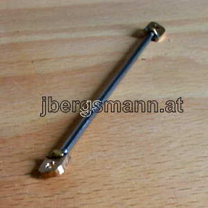

    also hab ich wieder Gelenkbolzen angefertigt. So ein 3mm Bölzchen ist eine feine Sache und beim Gewinde Schneiden, treten doch beträchtliche Schneidkräfte auf. Da muss man mit Übermass anfertigen, damit man was zum Einspannen hat. Erst zum Schluss wird auf Fertigmass gekürzt.
    Die Gelenkaugen sieht man hier.
    Wie man sieht, ist so ein Gelenkauge ein Stück Flachmessing mit Bohrung, das eine Messingmutter umklammert hält. Durch ganz dezente Hammerschläge auf die Ecken, wird das eine ordentliche Formschlüssige Verbindung. Hier wird zusätzlich noch mit Zinn verlötet.
    Weichlöten allein ergibt keine mechanisch belastbare Verbindung. Es ist immer darauf zu achten, dass man grundsätzlich eine formschlüssige Verbindung konstruiert, die dann zusätzlich durch Löten gesichert wird. In solchen Konstruktionen wird die Lötverbindung nur auf Scherung beansprucht und da ist ein ordentlich grosser Querschnitt vorhanden. Belastung auf Zug und Schälen vermeidet man.

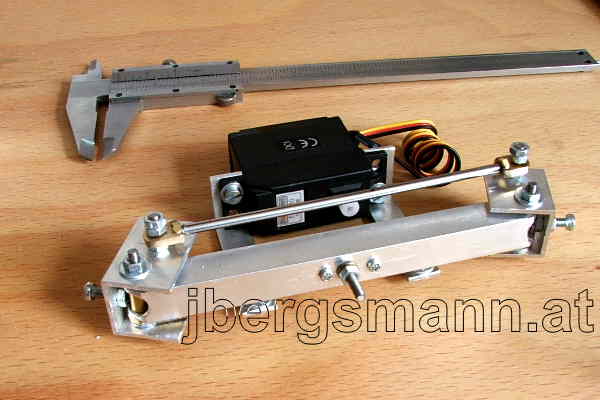

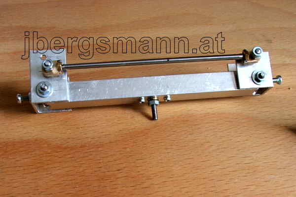

    Somit ist die Trapezenkung auf gebaut.
    Die Trapezförmige Anordnung der Gelenkpunkte ist gut zu sehen.
    Als nächstes ist die Anlenkung mittels Servo zu realisieren.

    die Herstellung der Servoträger wurde ja schon gezeigt. Jetzt haben sie noch Bohrungen erhalten und nach der Montage sieht das so aus:
    Etwas aufwändiger wird dann das Gestänge. Vor allem, wenn man mit primitiven Bastelmitteln scratch bauen will.

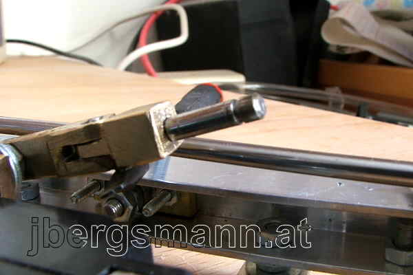

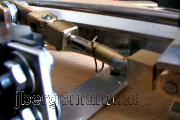

    nachdem man auf den so hübsch bewegten Bildchen vom Video keine Details gut erkennen kann, zeige ich hier Fotos vom Servosaver.
    Der Innenteil der Teleskopstange besteht aus 3mm Silberstahl. Das war zu erwarten, es ist eines meiner Standardmaterialien. Er bekommt eine ordentliche Fase drauf und eine umlaufende Nut, deren Wangen ebenfalls angefast sind. Dazu braucht es KEINE Drehmaschine. Säge, Feilen und Bohrmaschine reichen da gut aus.
    Das Gengenstück ist ein Messingröhrchen. Auf einer Seite ist ein Stück Stahlwelle mit Gewinde mit Zinn eingelötet. (der Knick hier ist beabsichtigt!) Auf der anderen Seite gibts zwei Schlitze durch die die Feder aus feinstem Federstahl in die Ringnut einschnappen kann.
    Zusammengesteckt schauts dann so aus.
    Auf den Fotos sind dann auch noch die Gelenke zusehen, die angefertigt wurden.

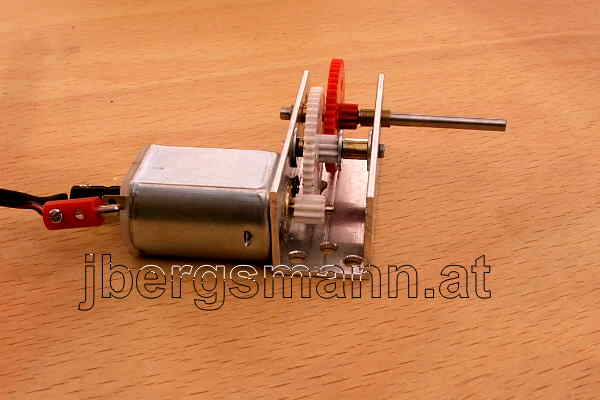

    wenn es schon lenken kann, dann soll es auch angetrieben werden. Heute habe ich dazu mal ein Getriebe begonnen.
    Die Ausgangswelle bekommt sicher Flanschbuchsen und nicht nur eingepresste, wie es jetzt noch auf dem Bild zu sehen ist. Ob das letzte Zahnrad einen Mitnehmer braucht, das soll sich zeigen. Bei Bedarf kann man ja alles nachrüsten. Eventuell ist auch eine weitere Getriebestufe sinnvoll.
