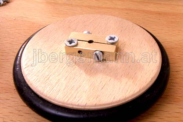

    hab mal einen Radmitnehmer aus Messing gefertigt.
    Diese Bauform hat viele Vorteile. Sie klemmt sehr kräftig, sie deformiert eine dünne Welle - wie hier verwendet - nicht. Sie ist recht unkritisch her zu stellen. nur der Winkel der Mittelbohrung zur Anlegefläche muss stimmen, alles andere ist basteltolerant. Die Bohrungen in den gelenkten und in den angetriebenen Rädern sind gleich.
    Die Masse: 2 Stück a 6x6x26 mm. Material: 10x10 Messing Vierkant.
    Und wie immer: Kommentare, Fragen, konstruktive und fertigungstechnische Alternativen sind willkommen.

    keine Einwände
    Falls die dünne Welle mal durchrutschen sollte kann man fester klemmen oder die Welle zusätzlich mit dem Messing verkleben.
    liebe Grüße,
    Klingon77
  6. #76
    keine Einwände
    Huch, da kann ich wieder beruhigt sein.
    Der Hinweis auf die dünne Achse bei relativ grossem Raddurchmesser ist gut. Das macht eine ordentlich Übersetzung der Last auf die Klemmung. Da gibts einige Geheimwaffen. Kleben ist gut, kann ja jederzeit mit dem Lötkolben wieder gelöst werden. Ich nehm Zyanacrylat, wenn es einmal notwendig ist.
    Man Kann Stahlwellen auch mit der Säge aufrauhen, oder auch mit grobem Schleifpapier (180 ist grob) AXIAL anschleifen. Geliefert werden die Wellen so wunderbar rutschig fein geschliffen. Bei einer dickeren Welle könnte man auch noch einen Kreis dezenter Körnermarken ziehen.
    Für grössere Drehmomente könnte man auch eine Flachstelle auf die Welle feilen und eine Hälfte des Mitnehmers flach ausführen. Damit sich die Kante der Flachstelle nicht ins Messing frisst, könnte man noch ein Plättchen Federstahl beilegen.

    Vom Mitnehmer habe ich noch ein Bild gemacht.
    Anschliessend wurden die Antriebsräder montiert und siehe da, das Gestell steht.
    Nicht nur das, es fährt auch mit 4.5 V sauber an und lenkt mit PWM. Die Antriebsräder drehen ohne zu rutschen die Motoren übers Getriebe durch, wenn man schiebt. Lager und Getriebe scheinen ausreichend leichtgängig zu sein.

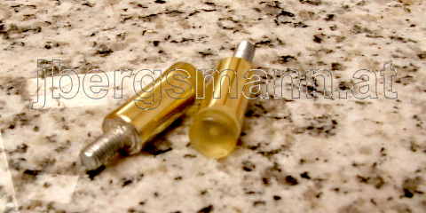

    wollte heute eine Pause machen, aber was kann ich sagen? UNMÖGLICH!
    Puffer mussten hergestellt werden.
    Eingebaut wurden sie auch.
    So ist die Spurstange auch bei extremer Verschränkung der Achsen geschützt.
