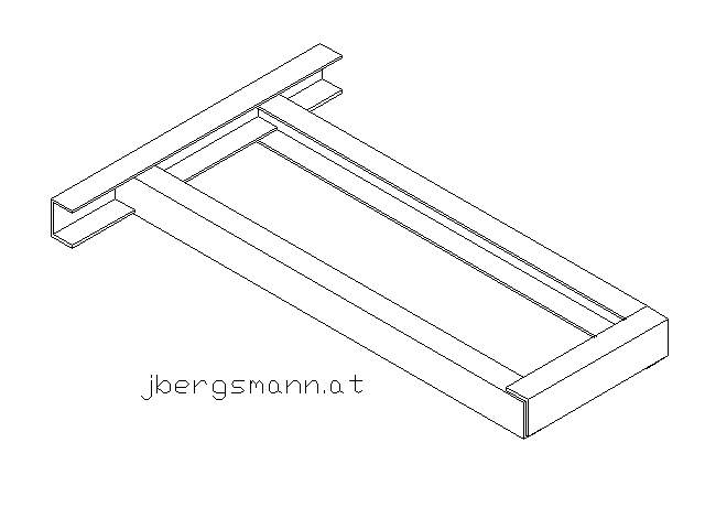

    habe nun begonnen, ein Fahrgestell zu entwerfen. Die Details müssen sich im Verlauf der Konstruktion herausstellen. Spurweite ca 150, Radstand ca 200.
    Ein Rahmen könnte wohl eine Geeignete Grundform sein.
    Alu ca 15x10x1, mal sehen was die Baumärkte im Programm haben.
    Hinten könnte eine starre Portalachse zum Einsatz kommen, vorne brauchts Platz zum Lenken.
    Was meint ihr?

    Wenn noch eine entsprechend dünne Platte oder ein paar Streben dazu kommen dann kann die Konstruktion sicher leichter und stabiler werden als eine dicke massive Platte.
    Auf die Verbindug der Profile sollte man noch eingehen, es sind Einschnitte und Überlappungen dargestellt.
    Ich nehme an, Millimeter sind gemeint.
    Bei dieser Größenordnung ist eine starre Platte (Sperrholz, Kunststoff, "Küchenbrett") eine Alternative zur vorgeschlagenen Rahmenkonstruktion aus Profilen.
    Die Vorteile des Profilrahmens (im Vergleich zur starren Platte) könnten sein:
    - geringeres Gewicht
    - Profilrahmen kann gezielt verwindungsweich sein (damit kann man sich evt. Aufwand bei der Radaufhängung und -federung sparen)
    Die Nachteile des Profilrahmens gegenüber der starren Platte:
    - Aufbau ist aufwendig
    - Befestigung von Anbauteilen ist nur an bestimmten Punkten möglich, das macht die gesamte Konstruktion aufwendiger und erschwert das spätere Austauschen von Komponenten.
    - wenn der Rahmen verwindungsweich werden soll, muß man sehr aufpassen, daß Kräfte nicht unkontrolliert in Anbauteile abgeleitet werden
    - eventuell schneller verbogen bei Unfall
    Es kommt wohl auch ziemlich auf den persönlichen Arbeitsstil an, wer alles vorher exakt durchkonstruiert, bevor er baut, wird wahrscheinlich auch mit dem Rahmen glücklich.
    Bei der gegebenen Baugröße wäre mein persönlicher Favorit die Platte.
    Mal sehen, was die anderen so meinen.

    danke für die vielen informativen und interessierten Statements.
    @Manfred
    Das sehe ich genau so, die entsprechende aussteifende Platte ist ja auch schon erwähnt worden.
    Die beiden Schlitze in den Rahmenteilen werde ich bei der Grösse mit der Laubsäge oder der Puksäge schneiden. Bei grösseren Abmessungen wäre die Kreissäge dran.
    Verbunden wird das mit M3 Schrauben. Als Experimentalprojekt will ich das zerlegbar haben. In der Serie würde ich nieten, aber da wären dann auch keine Rahmenteile mit dünner, leichter Platte, sondern ein einziges abgekantetes Blechteil.
    Gezeichnet habe ich vorerst Zylinderkopfschrauben. Je nach Bedarf werden das auch Senkkopfschrauben oder Distanzbolzen werden.
    @ranke
    Klar, wenn nicht anders erwähnt, sinds mm.
    Brett geht natürlich auch, aber ich habe andere Prioritäten.
    Das höhere Gewicht führt zu mehr Betriebskosten, Akkus sind ja Verschleissteile und das Ding soll auch fahren und nicht nur einmal vorgeführt werden.
    Ich will womöglich saklierbare Konstruktionen entwickeln und verwenden. Stell dir ein Spielzeug oder Experimentalfahrzeug mit 1200x800 vor. Da geht eine Platte schon nicht mehr so gut.
    Verwindungssteif will ich das schon haben, darum verschraube ich die Profile oben und unten. Beim Befestigen von Platinen will ich nicht mehr an die Weichheit des Rahmens denken müssen.
    Platz zum Befestigen von Komponenten ist nicht nur auf dem Rahmen. Vor allem die erwähnten leichten Zwischenböden bieten sich an.

    da mich das Kaufen von fertigen Geräten und Fertigteilen in dem Zusammenhang nun mal wirklich nicht interessiert, hab ich mir das nötige Halbzeug besorgt. Alu U Profile 19.5/19.5/1, 7.5/12.5/7.5/1 und 11.5/11.5/1.5 . So kann ich zumindest mit real existierenden Massen zeichnen. Der Rahmen ist jetzt etwals schmäler geworden.
    Mit den zwei Getriebekästen hätten wir eine starre Portalachse und für die Vorderachse gibts jetzt eine Stütze, na es ist eigentlich eine Stütze, mit der der Rahmen auf der Vorderachse ruhen könnte.
    Antrieb, Vorderachse und Lenkung sind noch offen.
