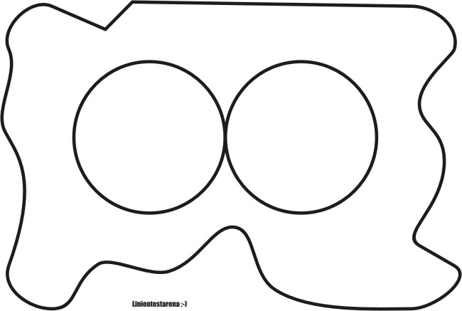

    Sowas in der Art hatte ich vermutet. Mal zum Strich: zu dünn, Radius zu klein, hier ein paar Infos als Beispiel:
    http://stamm-wilbrandt.de/RobotChallenge
    Aber einen echten Standart gibts dafür nicht, die RN-Teststrecke sieht so aus und die schafft selten einer:
    Das ganze noch als PDF zum Ausdrucken auf 9 DinA4-Blättern:
    https://www.roboternetz.de/phpBB2/download.php?id=10013
    Und noch meine eigenen bescheidenen Anfänge:
    https://www.roboternetz.de/phpBB2/ze...g.php?p=258193
    Bild hier   Bild hier

    habs eben mals ausgedruckt und nur so zusammengelgt - scheint wesentlich besser zu klappen, nur die weissen bruckstücke bringen den kleinen durcheinander. morgen mal sauber zusammenkleben und im neuen jahr auf der firma mal auf nem plotter ausdrucken lassen
    danke danke danke
