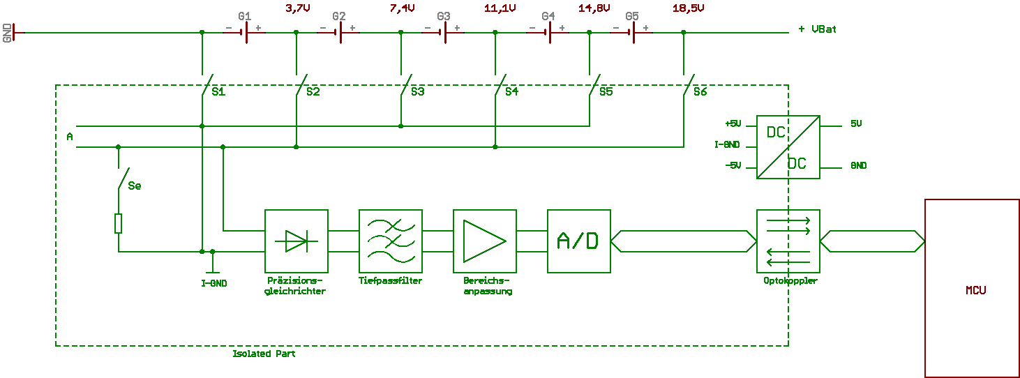

    Hab dir mal ein kleines Blockschaltbild gemacht, um das Grundlegende Prinzip meines BMS zu erläutern.
    Über die Schalter "S1 ... S6" wird die zu messende bzw. zu balancende Zelle ausgewählt. Das Balancen kann hier entweder durch nachladen über die Leitungen an Punkt A oder durch entladen (wie von mir bevorzugt) mittels des Schalters "Se". Bei den Schaltern handelt es sich natürlich nicht um einen "normalen" Schalter, sondern um z.B. Mosfets. Zu beachten ist, das die ganze Messschaltung sowie der Ballancer-Teil vom Rest des gesamten Systems isoliert aufgebaut ist. Geladen werden bei mir die Zellen ganz normal über einen Konstantstrom an "+Vbat".
    Der Präzisionsgleichrichter braucht im übrigen nicht sonderlich Präzise sein, da sich der Symmetriefehler des "Präzisionsgleichrichters" leicht herauskalibrieren lässt, da die Polarität der Spannung ja bekannt ist.
    Soviel nun mal kurz zum BMS für LiPo-Zellen.
    Gruß, Volker

    Mit den Schaltern und dem isolierten Aufbau könnte das wohl gehen, bei den Fet's sollte man dann welche mit wenigen mOhm On-Widerstand wählen.
    Bei der Messschaltung hab ich eher den Eindruck, dass sie für Wechselspannung ausgelegt ist (funktioniert auch bei 0Hz ?) , hab aber auch keine Ahnung, wie genau das geht, da man wohl - um die Kapazität gut zu nutzen - wohl nahe (kleiner als 1%) an die Zellenendspannung von 4,2...V gehen muss, ohne sie je zu überschreiten.
