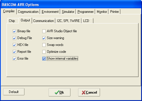

    Hm ja hatte ich auch mal... da hat er bei auto die fuses automatisch geändert.
    Was genau ich verstellt hab, dass er es nicht mehr macht weiß ich aber nicht mehr.
    https://www.roboternetz.de/bilder/ba...utoptionen.gif
    Hast du das auch so?
    MfG Christopher \/

    @Christopher
    Ja, ich habs genauso, aber er setzt die Fuses immer nocht von alleine.
