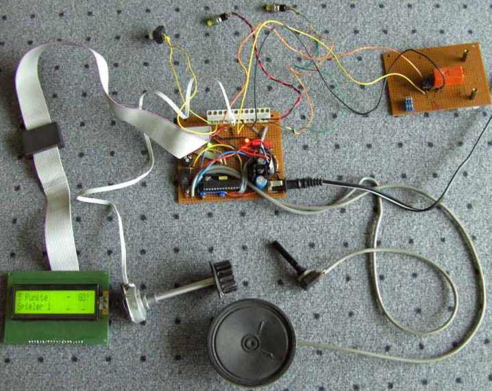

    Vor ein paar Monaten wurde ich mal angesprochen, ob ich ein Kinderspiel des CVJM automatisieren könnte. Das Spiel wird "Spritzenhaus" genannt.
    Es besteht aus einer Miniaturhausfassade aus ner lackierten Holzplatte (ca. 1,20 x 1,40 wenn ich mich recht erinner) mit ein paar Löchern drin. Die Kids versuchen dann mit nem Wasserschlauch in die Löcher zu spritzen. das Wasser wird von Rohren hinter der Platte in nen Messbecher geleitet.
    Das ganze natürlich gegen die Zeit. Danach wird abgemessen, wieviel Wasser im Messbecher ist. das gibt dann Punkte.
    was macht man nur, wenn man keinen Wasseranschluss hat?
    Darum die Automation mit ner Pumpe, dann kann man die Hausfassade in ein aufblasbares Plantschbecken oder ähnliches stellen und das Wasser daraus durch den Schlauch pumpen. (Wasserreserven sind wegen schusseligkeit natürlich eingeplant)

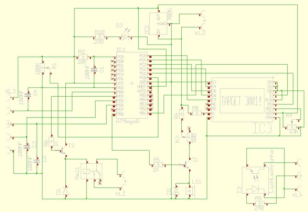

    Zu den Eigenschaften der Schaltung (endlich...):
    - Punktestand und Spielerzahl wird am LCD ausgegeben (manchmal spielen auch Gruppen mit jeh 4 bis 7 Teilnehmern gegeneinander)
    - über Poti einstellbare Rundenzeit (bis ca 2min 30sec)
    - Startsignal über Lautsprecher
    - automatisches Schalten der Pumpe (auch Magnetventil möglich)
    - nach jedem Teilnemer Pumpenstopp
    - manuelles Zurücksetzen des Punktestandes und der Teilnehmerzahl nach jedem Teilnehmer möglich => egal wieviele Teilnehmer pro Gruppe (einzeln bis 255 pro Gruppe möglich :o)
    Die Komponenten:
    - Atmega8
    - 2X20 LCD mit 5,7V Hintergrundbeleuchtung (DV-20208)
    - Stromversorgung: Netzteil 15V 1,2A
    - 5V-Regler "7805" mit Kühlkörper
    - MC-Grundbeschaltung und Spannungsstabilisation: 3x 100nf, 2 größere Elkos (paarhundert uf)
    - 3 Potis für Displaykontrast, Zeiteinstellung und Lautstärkeregelung
    - NPN-Transistor D1474 (6A, genug V) zur Lautsprecheransteuerung
    - 2 LEDs (Spannungsanzeige und Pumpen-/Ventilsteuerausgang)
    - div. Vorwiderstände
    - Lautsprecher (8Ohm)
    - Optokoppler und 6V-relais um die Pumpe/ das Magnetventil zu steuern (Strom durch die Relaisspule: < 60mA; Schaltbar: 230V bis 12A)
    - 2 Freilaufdioden (für Relaisspule und Lautsprecherspule)
    - n Paar einlötbare Klemmen und Lüsterklemmen
    - 2 Streifenrasterplatinen
    - Lichtschranke als Signalgeber
    - 2 Taster mit 100nf-Kondensatoren entprellt (Start und Reset)
    Beim anlegen von Spannung kommt zuerst " Bereit..." auf dem Display.
    Wird der Starttaster betätigt, wird
    0 Punkte        3
    Spieler 1
    angezeigt und von 3 mit Trötern runtergezählt.
    Dann wird
    0 Punkte      ^ GO!
    Spieler 1     -  _
    angezeigt und der Ausgang für die pumpe geschalten. Die Striche und das "^" sind eine kleine Animation, damit man sieht, ob sich was am Eingang tut. Sie fallen quasi von Oben runter und fliesen dann zur Seite weg.
    Dann wird der Spannungswert am Poti zum einstellen der Zeit durch den ADC ausgelesen und dementsprechend die Zeit gesetzt. Ab da werden dann Punkte gezählt.
    Die Zeit der Runde zähle ich übrigens nicht mit nem IRQ, sondern einfach in der Arbeitsschleife mit. Das mag etwas ungenau sein (jeh nachdem, ob viele oder wenige Eingangssignale und dadurch Rechenoperationen) aber das macht nix.
    Nach jeder Runde wird das Relais ausgeschaltet, ein Tröten und ein "Stopp" in der unteren Zeile (statt der Animation) zeigen es auch an. Spielerzahl und Punktestand wird weiterhin angezeigt.
    Dann kann man entweder mit dem Starttaster den nächsten Spieler spielen lassen (dessen Punkte werden zum bisherigen Punktestand dann dazuaddiert) oder mit dem Resettaster Spielerzahl und Punktestand zurück auf "0" setzen.
    Ausschalten ist nur durch Ziehen des Steckernetzteils möglich (was später aber eh zusammen mit der Stromzufuhr für die Pumpe geschaltet werden soll.
    Die Ganze Elektronik, inklusive Pumpe kommt noch in ne wasserdichte Kiste mit seeeehr langer Zuleitung (230V + Wasser = Schei*gefährlich, ich weis, eben darum)
    Gruß, AlKi

    Doch, Bilder hab ich, waren nur noch nicht hochgeladen. vlt mach ich auch noch n Video mit meiner Digicam.
    Den Schaltplan zeichne ich gerade.
    Wollte nochmal neue Bilder machen, und stelle fest, dass sich das Netzgerät verabschiedet hat.
    Werde jetzt halt n 30V-Netzteil nehmen und den Vorwiderstand von der LCD-Hintergrundbeleuchtung ändern.
    vlt werd ich noch das "GO!" in "LOS!" ändern und einen anderen Lautsprecher anschließen, einen mit Ösen zur besseren Befestigung
    EDIT: hab ein etwas besseres Bild hochgeladen
    Die Taster sind noch Provisorisch angeschlossen, die Lichtschranke liegt noch im Keller (mit dem komischen Taster an den gelben Kabeln kann man deutlich besser experimentieren) die Relaisplatine wird gerade angesteuert, was man an der roten LED auf der Hauptplatine sieht.
    Das große Metallpoti ist zum einstellen der Zeit, das kleine schwarze daneben für die Lautstärke.
    Der Optokoppler ist übrigens nicht zur zweifachen Trennung von der Schaltspannung, ich hatte ihn nur gerade da, und mit den 100mA die er aushält, kann das Relais (der orangene Block) sehr gut angesteuert werden (zieht eh nur ~55mA). auch passt es sehr gut, da ich dann keine weiteren Widerstände wegen der LED brauche (2 LEDs in Reihe bei 5V => 2,5V für jede => passt )
    Gruß, AlKi
    ==> UMPROGRAMMIEREN!
    Kubuntu

    Hier noch der Schaltplan:
    Die abgetrennte Schaltung unten ist die externe Lichtschranke. die 5polige Klemme links ist für die 2Taster und die Lichtschranke. Die GND-Anschlüsse der Taster und der Lichtschranke liegen alle auf dem untersten der 5 Klemmpolen. der oberste Klemmpol sind die 5V für die Lichtschranke.
    die LCD-Hintergrundbeleuchtung und die Lautsprecheransteuerung hab ich hier mit der Versorgungsspannung des Spannungsreglers 7805 mitversorgt. Die Wiederstände R4 und R8 müssen dementsprechend angepasst werden. R4 kann man auch rauslassen, wenn die Stromversorgung und der Transistor genug aushalten. man kann sie natürlich auch an die 5V Hängen, was aber eine Zusatzbelastung für den 7805 bedeutet. Die Relaisschaltung kann man natürlich auch mit der Grundversorgungsspannung betreiben, wie es eben passt.
    EDIT: Schaltplan verbessert
    EDIT 1.4.2008: Schatplan nochmals verbessert, hatte beim LCD VSS und VDD verwechselt
    Gruß, AlKi
