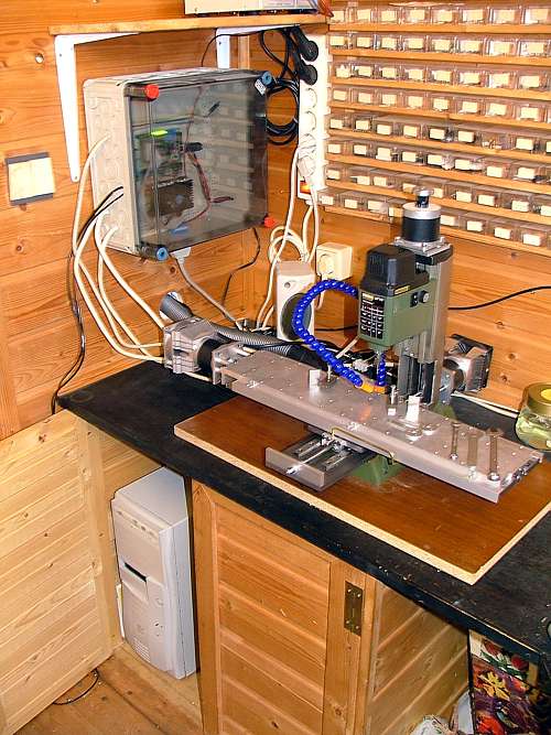

    je nachdem wie stark die Motoren sind kannst Du evtl. bei einer M6; M8 oder M10 Gewindestange als Spindel die Stromstärke reduzieren, bis Du eine Kühlung gebaut hast.
    Schrittmotoren sollten nicht wärmer als 70-80 Grad werden.
    Ansonsten könnten die Magneten darunter leiden und er wird dauerhaft an Kraft verlieren.
    liebe Grüße,
    Klingon77
    PS:
    Kühlung an meiner Proxxon Mf70 mit einem alten Prozessorkühler
    und einem gebrauchten 80er PC-Lüfter.
    Die Kühlung bringt "gefühlte"; geschätze 25 Grad.
    Die Systeme habe ich in X- und Y Achse eingebaut.
    Hat sich wirklich bewährt; kann ich empfehlen.
    Wärmeleitpaste nicht vergessen.
    Miniaturansichten angehängter Grafiken Miniaturansichten angehängter Grafiken kuehler1.jpg   kuehler2.jpg
