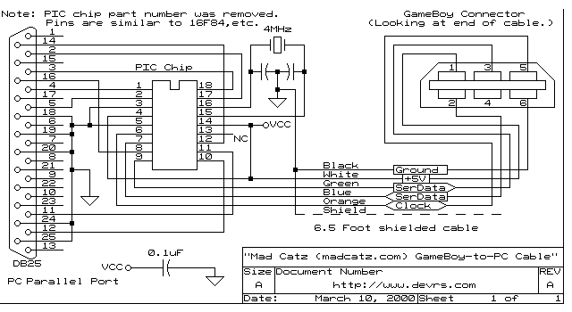

    Hey wollte mal nachfragen ob jemand weitergekommen ist in diesem Bereich ?
    Ich habe mich ein bischen über den Game-Link Port erkundigt und schonmal eine genaue Kontaktbeschreibung gefunden:
    http://marc.rawer.de/Gameboy/docu_3.htm#3.1.1
    Dort die Grafik anschauen !!
    Auch eine sehr nette Grafik ist diese:
    http://www.devrs.com/gb/files/gblpio.gif
    Was mir allerdings zu schaffen macht ist das Protokoll welches übertragen wird.
    Hier sieht man anhand einer Grafik wie das Protokoll arbeitet !!
    http://www.devrs.com/gb/files/gblpof.gif
    Diese Schaltung werde ich testweise verwenden um den Drucker über den Parallel-Port anzusteuern:
    http://www.devrs.com/gb/files/camlink.gif
    Hat der Drucker eigentlich einen IC welcher auf die Befehle eines Gameboys reagiert ??
    Vielleicht lässt sich dieser auslesen und anhand diesem könnte man ein Programm schreiben .
    Mfg. Oliver
