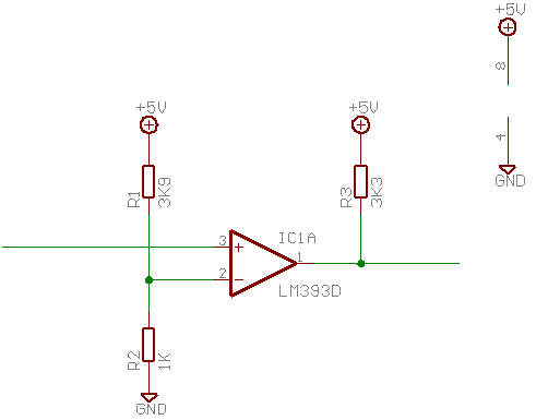

    zapfst du das pwm fuer die Servos an oder das summensignal ??
    wenn du alle kanäle haben willst brauchst du ja das summensignal... dann an den icp rein...
    das kannst du mit ner kleine op-amp schaltung auf 5 v ziehen
    so z.b. Bild hier
    war bei meinem empänger (auch multiplex bei ca 2,2 volt ) mit der shcaltung tuts ...

    Sonst kann man auch den Analogen Comperator eingang des Mega benutzen. Allerdings hat man dann keine Hysterese und ist damit etwas empfindlicher auf Störungen. Bei der Schaltung mit dem externen Komerator oben sollte man übrigens eine HYsterese vorsehen.
