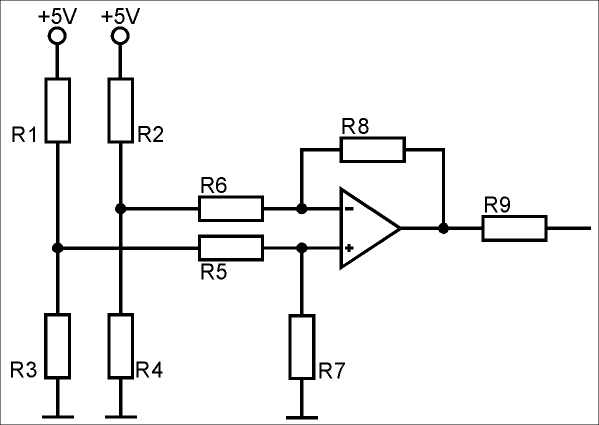

    versuch doch mal das:
    R1 4K7
    R2 4K7
    R3 KTY81-110
    R4 560 Ohm
    R5 10K
    R6 10K
    R7 47K
    R8 47K
    R9 1K
    OP TS912
    die schaltung ist so für temperaturen von -20 bis 150°C im einsatz. du kannst sie ja an deine erfordernisse anpassen.
    [EDIT] für deinen temperaturbereich:
    R1 4K7
    R2 4K7
    R3 KTY81-110
    R4 820 Ohm
    R5 10K
    R6 10K
    R7 165K
    R8 165K
    R9 1K
    ich würde zwischen R2 und R4 noch einen trimmer (~100-200 ohm) einbauen um das ganze ein einstellbar zu machen.

    Auf die Widerstände R5,R6,R7 kann man verzichten, wenn man die anderen Widerstände im Wert anpast.
