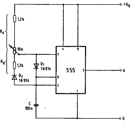

    Interessanter fände ich zur Zeit die Schaltung zur Erzeugung der Schwingung im Primärkreis.
    Da finde ich nicht so recht den Zugang.
    Könnt ihr mir noch einen Hinweis geben wie die Schaltung heißen könnte.
    Oder ist das dieser Astabilde Multivibrator?
    Crypi
    26.12.2004
    87
    das auge kann ein flackern bis ungefähr 20 Hz wahrnehmen - mit deiner Schaltung über 50Hz zu kommen ist vermutlich kein größeres Problem.
    Damit könntest du dir das Gleichrichten/Glätten sparen...
    Die LED fungiert ja schon als ganz einfacher Gleichrichter, nur das der Rest verloren geht.
    Beispiele für eine PWM-Rechteck-Ansteuerung mit einem Ne555 wäre zB hier:
    http://www.mikrocontroller.net/attac...872/pwm555.gif
    http://www.atx-netzteil.de/pwm_mit_ne555.htm
    der ne555 kann zB ein Astabiler Multivibrator (tolles Wort) sein, ein Beispiel ist in dem Datenblatt bei typical Applications.
    http://www.datasheetcatalog.org/data..._SE555_C_2.pdf
    ob das Rechteck reicht - keine Ahnung, das müsste man ausprobieren.
    *edit* naja...bisher hab ich bisher keine tollen ergebnisse erzielen können
    haben hier einen ne555 der ein 500Hz rechteck erzeugt.
    allerdings sind wohl 5 windungen bei primär/sekundär auf einem nagel bei 0,2a nicht ausreichend um irgendwas zu induzieren. da kommt einfach nichts an. aber wir versuchens mal weiter...
    08.07.2004
    585
    Guten Morgen,
    was genau machst du denn mit Induktion?
    edit: Bei deinem zweiten Link, http://www.atx-netzteil.de/pwm_mit_ne555.htm , was ist da P1 und P2 ?
    Das in diesem Beispiel zwei LEDs verwendet werden ist auch wirklich nur ein Beispiel oder?
    Für mich ist doch nur wichtig was aus Pin3 kommt, oder?
    Die LEDs kann ich weglassen?
    Crypi

    Wenn deine Schaltung Batteriebetrieben sein soll und die LED konstant leuchten soll, dürfte für dich der Wirkungsgrad der magnetischen Kopplung und der Stromverbrauch deines Multivibrators von Interesse sein.
    Je höher die Frequenz um so besser der Wirkungsgrad. (Siehe Wirkungsgrad Schaltnetzteile) So 40 KHz sind ganz gut.
    Da du mit zwei Luftspulen arbeitest ist die Kopplung deutlich geringer als bei einem Traffo mit Kern.
    Und natürlich bei variablen Spulenabstand auch variabel.
    Also Led seitig besser eine Ladeschaltung mit Kondensator und Spannungsbegrenzung vorsehen so das auch bei schlechter Kopplung noch genug Energie für die LED da ist und bei zu Guter Kopplung nichts durchbrutzelt.
