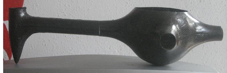

    habe folgendes Problem, beim meinem Quadrocopter will ich dieAusleger steckbar machen, sodass man sie zum Transport abnehmen kann... das Gehäuse sieht so aus:
    ich Suche nach einer Möglichkeit die Auslegerteile, also die Rohre die wegstehen mit dem Rumpf zu verbinden, Bajonett geht nicht, da man es dazu drehen muss und es ist sehr wichtig, dass die Endposition genau senkrecht ist,
    Habe mir noch überlegt, in das Gehäuse sowie den Ausleger 4-kant Rohre einzulaminieren,welche ineinanderpassen und das "Einrasten" einfach mit 2 kleinen Neodymmagneten zu machen, aber dann werde ich wohl Probleme mit dem Kompasssensor haben.
    Mechanische Schnapper sind mir bis jetzt keine gut zu bauenden eingefallen.
    Hat irgendjemand ne idee???
    Ausserdem müssen die Spitzen der Motorgondeln unten abnehmbar sein, damit man an den Motor drankommt, da wäre nochmals ein ähnliches problem,...(ist kein runder Querschnitt)
    ach ja, und der gehäusedeckel auch noch aber der geht wohl wirklich am einfachsten mit Bajonett

    Ein Rohr einzulaminieren ist vielleicht keine schlechte Idee. Wenn zwei Rohre mit guter Passung und auf eine ausreichende Länge ineinandergeschoben sind, werden schon mal die im Betrieb auftretenden Kräfte sicher übertragen. Ich vermute, daß so eine Lösung dem Leichtbaumaterial eher entgegen kommt als eine Bajonettlösung, die relativ steife Flansche benötigt (Steifigkeitssprünge sollen ja immer vermieden werden, bei dynamisch belasteten Leichtbaustrukturen). Es könnten auch zwei ineinander gesteckte Rundrohre sein, das ist wahrscheinlich einfacher zu bauen. Es fehlt dann noch die Verdreh- und die Verliersicherung.
    Das geht am einfachsten durch eine kleine Schraube (ca. M2 oder kleiner), die durch beide ineinander gesteckten Rohre verschraubt ist.
    Wenn es besser aussehen soll, ein Stift, der im inneren Rohr durch eine Feder radial nach außen drückt und bei korrekter Montage in ein Loch im äußeren Rohr einrastet. Den muß man zur Demontage mit einem Kugelschreiber o.ä. nach unten drücken.
    hi goara,
    könntest Du nicht noch eine "Unterlegscheibe" passend zum Gehäuse formen (geringe Flächenpressung)?
    Die könnte man von innen einlegen, den Ausleger von außen einschieben, ausrichten und mit einer Mutter und Kontermutter (oder selbstsicherunde Mutter) von innen verschrauben.
    In den Ausleger müsste dann natürlich noch eine Gewindestange, welche in den zentralen Korpus ragt.
    Evtl. reicht eine Gewindestange aus PA?
    Es sind ja keine großen Axialkräfte zu erwarten und die Radialkräfte werden über das Gehäuse abgeleitet (eine sichere Führung des Auslegers im Gehäuse vorausgesetzt).
    Das Ganze kannst Du selber herstellen; es kostet nicht viel und ist (mit entsprechenden Materialien) nicht schwer.
    Die abnehmbaren Spitzen der Motorgondeln könnten auf ähnliche Weise gefertigt werden.
    Die könnte man ggf. mit einer eingegossenen Gewindestange einfach einschrauben.
    Je nach Drehrichtung des Motors könnte man auf eine Sicherung verzichten.

    Danke erst mal für die Antworten,
    Die Version mit dem Schnappnippel wie bei regenschirmen oder so hatte ich auch schon überlegt, aber dazu brauch ich erst mal 2 cfk rohre die perfekt inneinanderpassen und auch noch zu der dicke meiner auslger passen, konnte da bis jetzt nichts sinnvolles finden.
    die Idee das nach innen zu verschruaben ist gar nicht so shclecht, dann müsste ich aber auch noch was gegen die Verdrehung machen, was dann aber wieder schlcht ist, dass ich die Unterlagscheibe und die stange im Rohr habe, die relativ viel platz wegnimmt, wo eigentlich nocch die ganzen Kabel und die motortreiber hinmüssen.
    Was ich noch überlegt hatte am ende des Auslegers sowie des rumpfes eine platte mit 3 langlöchern bzw schrauben zu laminieren, die ich dann inneinanderschieben kann, (so wie Bajonett nur nicht Kreisförmig sondern lineare Bewegung), und dann das ganze von aussen mit einer kleinen Schraube gegen verrutschen fixieren, ist nur wieder den Kabeln im Weg.. Ich werd noch n bischen weiterüberlegen...
