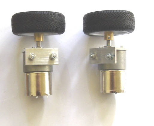

    246
    hi, also habe mir dass alles mal durchgelesen und finde das auc recht interessant...
    ich habe hier aber noch einproblem wo ich ein wenig hilfe gebrauchen könnte:
    meine motoren haben eine 4mm-achse,
    das loch in den rädern die ich verbauen möchte ist allerdings 13mm groß.
    Wie kann ich das am besten befestigen? Ich habe mir überlegt ersteinmal mit einem potiadapter auf eine 6mm achse zu gehen; aber wie "verbreitere" ich diese dann, bzw wie mache ich das loch schmaler??
    wäre für ideen sehr dankbar!!!

    offensichtlich hast du - so wie ich - keine Möglichkeit, die Adapter zu drehen. Ich würde sie - je nach Belastung . aus Hartholz, Kunststoff oder Messing mit 1 bis 2 mm Übermass mal grob herstellen. Dann mit einer Achse in die Bohrmaschine spannen und auf das Genaue Mass rund schleifen. Dazu - je nach Material - Schleifklotz oder Schleifmaschine an das rotierende Werkstück führen. Für die Kleinserie improvisiere ich mir einen Anschlag, so dass das recht komfortabel geht.

    Hält das wirklich mit den Kupplungen?
    [img ]Bild hier
    Eiert das nicht?
  9. #29
    20.06.2004
    1.941
    das eiert nicht, weil die buchsen 2 verschiedene durchmesser haben.
    eine tolle sache die potiadapter.
    die technischen details bestimmt du selber. je nach geldbeutel fängst du klein an und erweiterst immer mehr.
    mfg pebisoft
