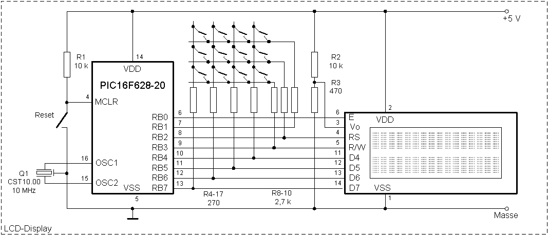

    wilde verdrahtung auf Lochraster, trifft es wohl schon ganz gut, aber das war nicht das Problem.
    es geht um folgende schaltung:
    http://www.sprut.de/electronic/pic/p...cd/tastlcd.gif
    habe nun die 2,7 k ohm Widerstände gegen 1 k gewechselt
    nun klappt die oben beschriebene geschiche mit dem PORT.
    hab nur noch ein Problem mit dem RP7.
    wenn ich die Entsprechende Taste gedrückt wird nicht immer der port auf null gezogen da D7 vom LCD high ist (Busy) komischer weise klappt es mit einem anderen display ohne problem. weis noch nicht so recht wie ich das becheben kann.
