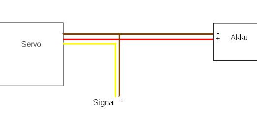

    Ich hab hier 4 Stk von den dingern rumliegen und keiner will sich so bewegen wie er soll.
    Ich habe meinen Servo wie folgt angeschlossen:
    Der Akku ist ein Racingpack aus dem Modellbau mit 7.2V und 3A.
    Das komische ist, dass die billigen 5€ Servos vom "C" mit damit klar kommen und auch mit dem Programm, dass ich geschrieben hab, die funktionieren ohne Probleme.
    Nur die mg995 wollen einfach nicht. wenn sie sich mal bewegen, dann bewegen sie sich zu einem der beiden enden (kann jetzt nicht Sagen, ob max oder min).
    Mein Programm habe ich in assembler geschrieben. Es liest 8Bit werte über den ADC ein und gibt dann ein Signal von 0,6 -2,2 ms länge aus und wiederholt sich nach 19,2ms, was also passen sollte (kann das programm auch posten).
    Testen kann ich die Signale leider nicht, da ich kein oszi hab.
    Am Servo liegen laut meinem Messgerät 7,6V an und ich kann keinen Spannungseinbruch feststellen, is aber auch nur ein billiges Messgerät.
    Hoffe ihr könnt mir helfen

    hallo robin,
    - nur einen servo zur zeit testen, 3A sind nicht viel für diese Servos
    - ms verkürzen auf z.b. 15 ms
    - programm posten
    - auch einige einfache multimeter haben zumindest frequenzmessung, das kann schon eine nette hilfe sein. gibts schon für unter 40Euro
    - auch ein soundkarten-oszi kann bei sowas enorm helfen und kostet so gut wie nichts. sollte man sich mal anschauen, grade wenn man mit Servos zu tun hat
    Daumendrückend
    MeckPommER

    26.11.2004
    451
    Hab das problem endlich behoben.
    hab die initialisierung vergessen.
    Hätt ich vlt auch früher drauf kommen können.... aber da ich nur mit analogen Servos oder billigen Servos arbeite, hab ich nie dran gedacht, dem servo minimal und maximal werte am anfang zu senden.
    hätt mir des niemand sagen können?
    mfg robin

    Interessant!
    Was für eine Initialisierung führst du nun durch?
    Die MG995 brauchen jedenfalls keine Initialisierung, vielleicht hat das, was du jetzt machst einen Nebeneffekt, der für die Lösung deines Problems verantwortlich ist.

    26.11.2004
    451
    ich hab doch auch keine ahnung, warum des jetzt funktioniert.
    Och geb denen Servos zu begin einen 1ms impuls, dann einen 2 ms impuls, und dann kann ich sie ohne Probleme ansteuern.
    Ich hab immer nur Analoge Servos verwendet und diese funktionierten immer auf anhieb.
    In meiner Verzweiflung hab ich mir dann einfach gedacht, versuch ich des mal, da jedes mal, wenn ich nach dem MG995 gegoogled hab, irgentetwas von einem Motortreiber kam. Da ich ein bischen ahnung von Modellbau hab( hab ein RC Auto) und ma da auch die digitalen Motorregler initialisieren muss, hab ich mir einfach mal gedacht, versuch ich des mal. und siehe da, es klappt.
    mfg robin
