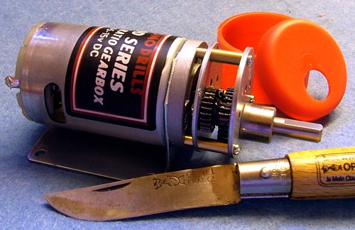

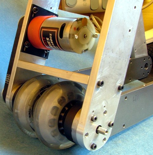

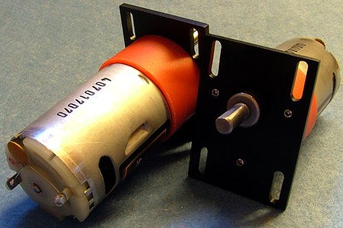

    Einen Motor der Baureihe: 222363 habe ich schon mal verarbeitet:
    https://www.roboternetz.de/phpBB2/vi...=asc&start=352
    Der Motor mit Getriebe hat einen recht guten Eindruck gemacht.
