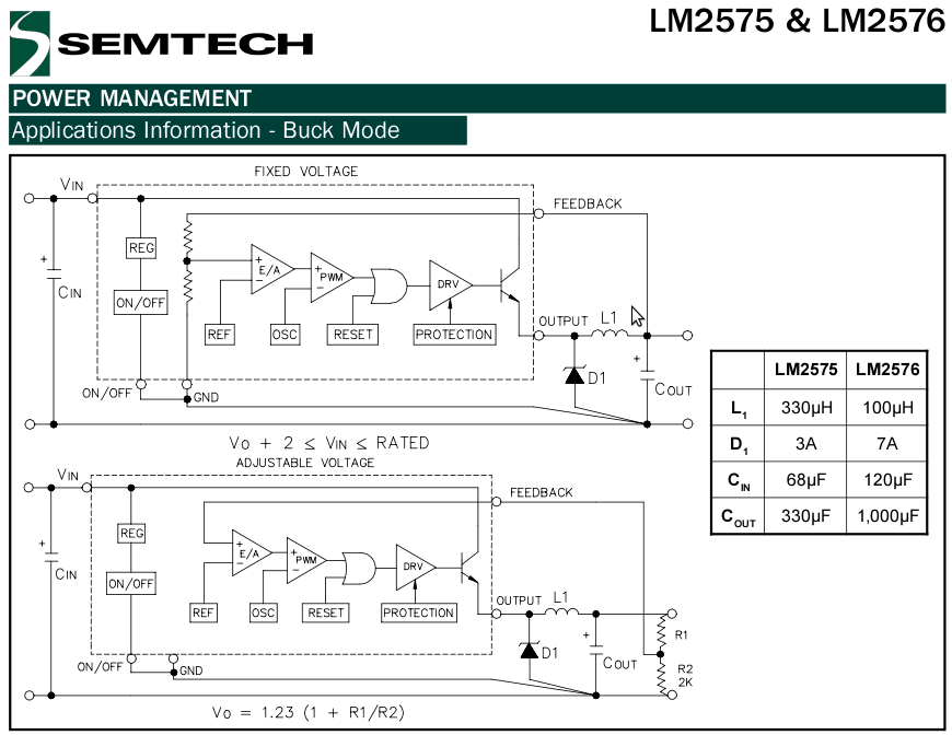

    Hallo.. habe eine 45 Volt spannungsquelle und benötige 5 V für den uC.
    dafür will ich einen LM2575 verwenden.
    allerdings verstehe ich die Beschaltung nicht.
    an den output kommt die Spule der kondensator und die shottky diode, das ist klar..
    nur wie funktioniert das mit dem enable on/of Eingang??
    der ist dann ja immer auf gnd oder wozu ist der da?
    danek schon mal..

    wenn der on/off eingang auf masse liegt, dann arbeitet der wandler.
    legst du auf +UB oder zumindest auf ein paar volt (siehe mal ins datenblatt wieviel es mindestens sein müssen) , dann ght der wandler in den standby modus. er produziert dann keine ausgangsspannung mehr und braucht dann besonders wenig strom.
    bei 45volt input ... brauchst du da nicht die HV ausführung?
    gruss

    @ kollision danke dann habe ich das jetz verstand..
    dochhast du recht... ist natürlich der HVT-5
    ändert aber nichts an der Beschaltung.
