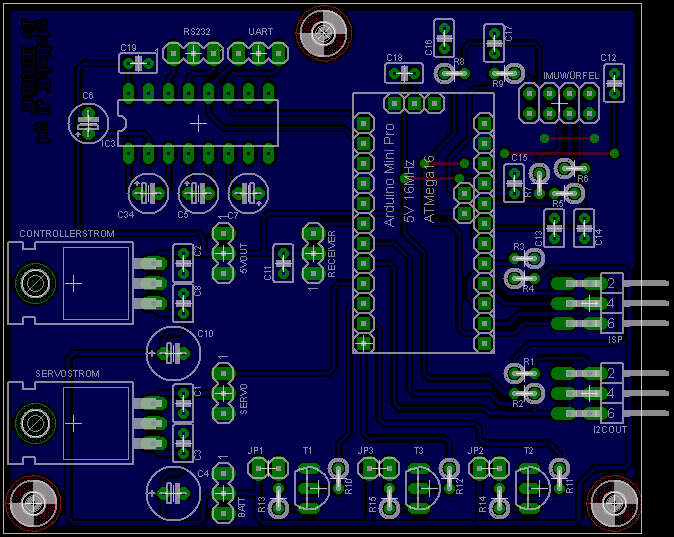

    Ich hab das Layout mal überarbeitet.
    An der Schaltung habe ich nicht geändert, ich habe nur ein paar Baugruppen verschoben, z.B. die Ansteuerung für die LED's um nicht die 12V über die ganze Platine zu verteilen. Ich hoffe das passt mit den Kabeln noch
    Außerdem habe ich auch den Isolierungsabstand des Polygons von 0,8mm auf 0,4mm reduziert, sollte immer noch gut Ätzbar sein. Ich selbst habe früher in der Wanne mit 0,25mm Isolate und 0,2mm Leiterbahnen geätzt.
    Wenn es es nicht geht kannst du den Isolierungswiederstand wieder hochstellen, musst dann halt nur schauen wie es mit der Masseflächse aussieht.
    Leiterbahnstärken habe ich soweit übernommen.
    Was ich leider nicht verbessern konnte ist die Masse für den ADC, aber da du bisher wohl keine Probleme damit hattest, sollte es jetzt immer noch klappen. Stellt man hier auf SMD um und tauscht vielleicht noch GYROROLL und GYRORAW am Stecker oder am AVR-Port könnte es etwas besser aussehen.
    Ich hoffe es gefällt und funktioniert immer noch
    - AVR-Frickler -

    Sollte die Platine tatsächlich noch korrekt funktionieren, dann meinen Respekt, AVR-Frickler. Super Arbeit!
    Aber ich denke, man könnte die rote Top-Leitung rechts unten bei den beiden Pinheadern auch noch einsparen, durch Umrouten von 2 Leitungen.

    Hmm hast recht da sollten sogar 2 Brücken wegfallen und zusätzlich verbssert sich die Masse für den ADC

    So hier das aktuallisierte Layout, hab noch zusätzlich den Stecker für die Gyros (Warum bekomme ich nun Hunger ?*g*) nach oben verschoben und die GND-Brücke dadrunter.
    Dadurch kommen die Bezugspotenziale für R3, C13, C14 und C15 nochmal näher zur ADC-Masse.

    Schaut nicht schlecht aus. Einige Dinge sind mir noch aufgefallen. Warum ist die Bahn von C4 zu C10 (die unterm Spg-Regler für Servostrom durchgeht) so lang? Die Leitung vom Servoanschluss zum µC könntest du mit 45° legen, damit ist sie kürzer. Die Stecker am unterenPlatinenrand würde ich etwas anders platzieren, damit man es leichter anschließen kann. Z.B. den Bat Anschluss etwas von C4 weg, damit man es besser anschließen kann.

    Hey, prima wie hier mein Layout verbessert wird! Das ist von der "Aufgeräumtheit" ja gar kein Vergleich mehr zu meinem Versuch. Es gibt da wohl nur ein paar Geschmackssachen, z.B. würde ich UART und RS232 Stecker nicht direkt nebeneinander machen sondern ein bisschen Platz dazwischen lassen. Die Zuleitung zum Servo würde ich auch so dick wie möglich machen, da fliessen schon mal 1A Strom. Dann würde ich noch versuchen den Receiver Stecker und den Servo Stecker näher zusammenzubringen, und den 5V Stecker irgendwie an den Rand. Habe mir das noch nicht in Eagle angucken können, das mache ich heute abend mal.
    Vielen Dank schon mal!!
    Viele Grüße, William
    Ist wohl schon ne Angewohnheit von mir, wie gesagt ich nutze sehr viel SMD, da mache ich es auch so wenn ich mehrere Spannungsregler drauf habe, damit ich mir nicht die Kühlfläche/GND zerschneide. werde ich noch ändern.
    Naja ist Geschmackssache, ich habs lieber eckig
    Ich werd C4 wohl etwas rüber schieben und dann den Stecker Quer legen.
    Hehe hast Angst die Stecker zu verwechseln und dann den AVR zu killen?
    1A ? Ok mit soviel habe ich nicht gerechnet, allerdins ist das ne 0,4xx mm dicke Leitung da sollten 1A drüber gehen ohne das was abraucht.
    Nun weiß ich warum das Servo nen eigenen Spannungregler hat :P

    Dann würde ich noch versuchen den Receiver Stecker und den Servo Stecker näher zusammenzubringen, ...
    Kann man machen, allerdings bei 1A muss schon fast aufpassen das man keinen Spannungsabfall über die Leitung hat!

    ... und den 5V Stecker irgendwie an den Rand.
    Wie oben schon geschrieben, man kann ihn noch um 90° drehen wann man C4 etwas verschiebt.
    Ich werde da heute noch nichts weiter drann machen, mal sehen ob noch jemand was findet, werde dann morgen die Änderungen machen.
