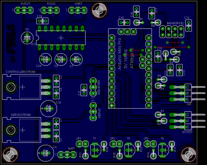

    So ich hab nochmal die letzten Änderungen an der Platine vorgenommen.
    Der 5V-Stecker ist nach oben an den Platinenrand gewandert, UART uns RS232 habe ich etwas getrennt. Der Stecker fürs Servo und Receiver sind etwas zusammen gerückt. Die Leitung für die Servo-Speisung ist von 0,4mm auf 0,8mm vergrößert worden.

    Das sieht ganz fantastisch aus, vielen Dank für deine Mithilfe! Nur 4 Brücken - sehr gut! Werde mir das nachher nochmal im Detail in Eagle angucken.
    Ich hab mal angefangen das Board zu verkleinern, dabei habe ich mal allle Widerstände, Kondensatoren und Transistoren in SMD gemacht. Sieht bisher sehr vielversprechend aus. Vlt. schaffe ich es morgen noch fertig zu stellen.
