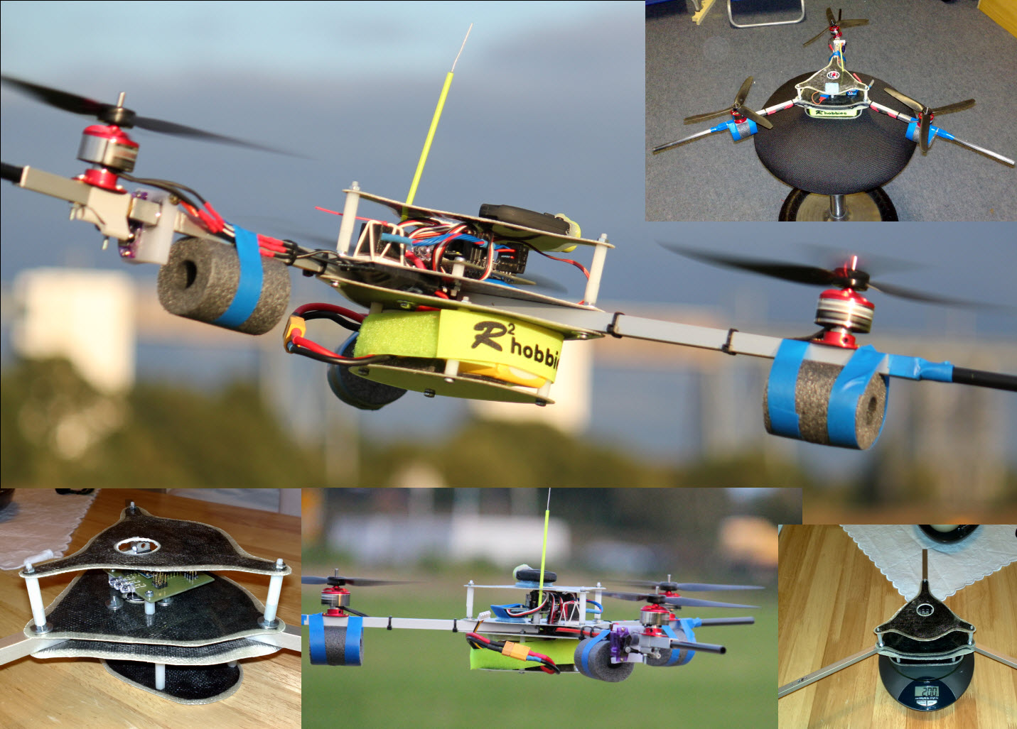

    Und noch ein...
    DLX-Clone
    Ein Danke an Willa für die tolle Anleitung, Quellcode, GUI etc. [schild=4 fontcolor=000000 shadowcolor=C0C0C0 shieldshadow=1]DANKE[/schild]
    Daten:
    Controller: TriGUIDE mini v2, Atmega328p @ 16 MHz, 5V
    Sensoren: 3*ADXRS610, 1*ADXL322
    Receiver: FlySky-Satellit + FlySky2PPM(Vorlage und QC auf qc-copter.de)
    ESC:Hobbyking SS-Series 15-18A, auf I2C umgebaut
    Motoren: FC28-22 1200kV
    Servo: Bluebird BMS-371S
    Props: GWS 3Blatt 8x4
    Batterie: Rhino 3s, 2250 mAh
    Rahmen: GFK/Pappe Sandwich, Alurohr 10x10mm
    Serieller Anschluss: FTDI-USB Adapter von Watterrot
    Achsabstand zur Mitte: 22cm
    Gewicht: etwa 650g
    Ich bin gestern die ersten Akkuladungen geflogen und restlos begeistert. \/
    Mein erster Copter war mit nem Walkera Ufo4 Board (Murata Gyros) und nur schwer fliegbar.
    Aber dieser ist sehr präzise zu fliegen auch für mich als Anfänger, sowohl im Acro als auch im HoverMode.
    Ich habe die Default-Regelparameter von Willa drauf und nicht verändert! Lediglich die Steuerausschläge meiner Funke musste ich in der Funke korrigieren, um die Mittelstellungen korrekt hinzubekommen. Die maximalen Ausschläge in der GUI werden von meiner Funke(bereits auf maximale Ausschläge eingestellt) nur zu 80% erreicht, aber das scheint zu reichen.
    MfG Sven

    Hallo Sven,
    interessanter Nachbau :-D Um die Flugleistungen (bzw. die Güte der Regelung) zu verbessern würde ich statt den dreiblatt props die Maxxprodd 8x4.5" Zweiblatt verwenden. Das macht nochmal einen Unterschied. Danke auch für die Spende :-D
    Viele Grüße, William

    @ssellere
    Hallo Seellere das sind sehr schöne Bilder.
    Kannst du zu dem Umbau der Regler ein paar Tipps geben (Bilder, Link für Umbau)?
    Da Du ja so von den Flugeigenschaften so schwärmst, machst Du mir auch
    Mut, das ich den Copter nicht gleich ind den Erdboden ramme.
    Hast du schon Flugerfahrung oder bist Du auch Neueinsteiger?
