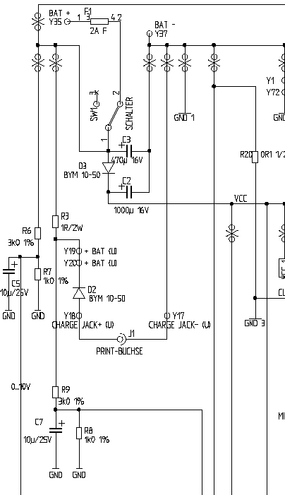

    Welche Spannung muss das Netzgerät liefern das man am Robby anschließen kann. Ich möchte die Akkus aufladen. Wird die Spannung irgendwo stabilisiert oder muss man darauf achten das Spannung nicht zu hoch ist?
    30.10.2003
    5.116
    Die Spannung zum Laden wird nicht geregelt, auch nicht der Strom. Also nicht zu hohe Spannung anlegen. Denke mit ca. 9V liegt man richtig. Allerdings sollte man das Netzgerät dann auch nicht zu lange dran lassen da kein Überladeschutz vorhanden ist. Ideal wäre eine spezielle Ladeschaltung! Ist aber auch schwierig, da nämlich eine Diode zwischen Akku und Buchse liegt. Das mögen Ladeschaltungen nicht da diese dann Spannung nicht korrekt messen können.
    Ob das passende Conrad Netzgerät eine Abschaltfunktion etc. bietet, ist mir nicht bekannt. Vieleicht kann das jemand nachtragen.
    Hier Auszug der Robby-Platine:
