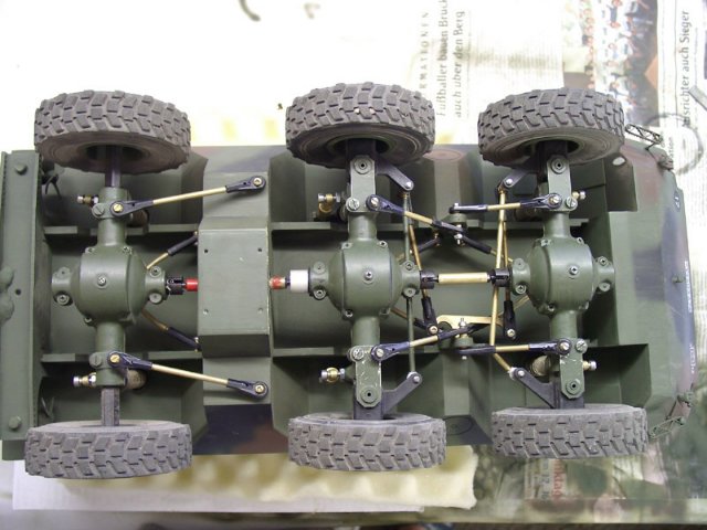

    ein Gelenkbus wäre ein Zweiachser mit Einachsanhänger (eventuell mit Tandemachse). Ich habe schon einen richtigen Dreiachser gemeint. Die erste und die dritte Achse sind gelenkt. Es radiert nichts. Bei den Dreiachs Autokranen mit zwei Lenkachsen radiert auch nichts.
    Mit Überlegungen wirst du nicht weiter kommen, da du in falschen Vorstellungen gefangen bist. Besser wäre es, zu recherchieren und am besten: EXPERIMENTIEREN.
    PS:Bild hier

    So ein Bus wurde bereits erwähnt. Vordere und hinterste Achse wird gelenkt, die mittlere ist starr. Fahr ziemlich of mit solchen, und hab sie schon an der Endstation beim wenden beobachtet, mir ist nicht aufgefallen, dass die mittleren Räder radieren.
    Ja genau Pongi das isser. Mercedes Citaro. Radieren kann auch nichts, wenn sich die Verlängerungen aller Radachsen in einem Punkt schneiden.
    Und das ist ist auch ein nettes Spielzeug: http://www.ditzj.de/html/de/trucks/man/bregy37430.html
    Steyr mit 4 Achsen, 3 davon gelenkt.
