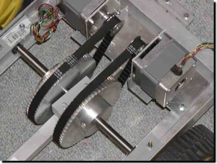

    Ok, Schande über mich. Ehrlich gesagt kam ich drauf, weils im Tutorial ähnlich aussah (siehe https://www.roboternetz.de/tutorialbilder/chassie6.jpg). Die Kenndaten erschienen mir auch passend. Die großen Räder sind doch auch keine Zahnriemenräder?
