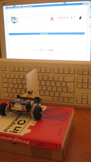

    8.707
    Zitat Zitat von asuro11
    ... wie ich meine platien auf dem asuro befestigen kann? sie soll auf die motoren plaziert werden.
    Zwischen dem Controller und dem Gatterbaustein IC3 CD4081 ist in der Asuroplatine ein hübsches Loch. Da passt eine Gewindestange M3 rein. Auf diese Weise habe ich (m)eine Zusatzplatine(n) befestigt. Die ragen zwar über den Controller, aber nach "hinten" ist natürlich auch noch Platz. Diese Gewindestange wird an der Platine mit zwei Muttern - eine drunter, eine oben - befestigt und hält eine ganze Menge aus. Ähnlich habe ich die Erweiterungsplatine auch mit zwei Muttern befestigt. Die Bilder zeigen die Situation nicht sehr groß, aber Du siehst sicher, wie ich das meine.
