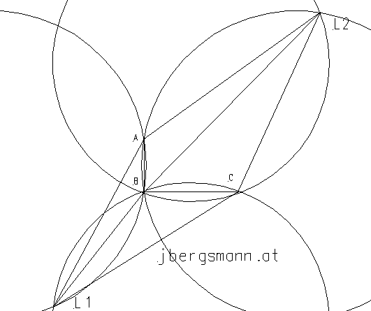

    Ich bin zwar nur ein Handwerker ohne mathematische Ausbildung, aber DAS glaub ich einfach nicht.
    Angenommen ich weiss nur die Absolutwerte der Winkel:
    abs(< AB) = 10°
    abs(< BC) = 20°
    Dann habe ich zwei Lösungen, wie man sieht:
    Weiss ich dagegen die Vorzeichen, dann weiss ich auch EINDEUTIG wo ich bin:
    < AB = -10°
    < BC = -20°
    Der Standort ist L1.
    < AB = +10°
    < BC = +20°
    Der Standort ist L2.
    Was in der Navigation schon einmal etwas ausmacht. Auch arthmetisch wirds eindeutig, wenn man die Vorzeichen einbezieht.

    Du hast leider nicht recht. Da der ehrenwerte Navigator von seinem Peilort aus genau sieht, ob er die Baken (bleiben wir im mathematisch positiven Drehsinn) in der Reihenfolge ABC, das ist vom Standort L2 aus, oder in der Reihenfolge CBA, also vom Standort L1, sieht, ist das Ergebnis tatsächlich unbeeindruckt vom Vorzeichen des Winkels. Wäre es anders, wäre ich vermutlich bei dem einen oder anderen Segeltörn schon auf Grund gelaufen.

    Nein Joe, du wiedersprichst dir selbst:
    Da der ehrenwerte Navigator von seinem Peilort aus genau sieht, ob er die Baken (bleiben wir im mathematisch positiven Drehsinn) in der Reihenfolge ABC, das ist vom Standort L2 aus, oder in der Reihenfolge CBA, also vom Standort L1, sieht, ...
    Kann er feststellen, ob L1 oder L2 für ihn zutrifft. Durch die Unterscheidung der Reihenfolgen ABC und CBA werden die Winkelvorzeichen berücksichtigt.
    Das widerspricht deiner Behauptung:
    ein Vorzeichen ist unnötig.
    Zu behaupten, die Reihenfolge ist entscheidend und die Winkelvorzeichen sind es nicht, das ist nun wirklich ein Widerspruch, da beides den selben Sachverhalt beschreibt. So schwierig kann es doch nicht sein, die wechselseitige Entsprechung zu erkennen.
    Prüf es einfach nach: anhand der Winkelvorzeichen ist die Auswahl zwischen den Lösungen eindeutig.
