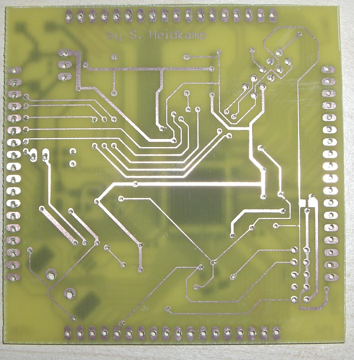

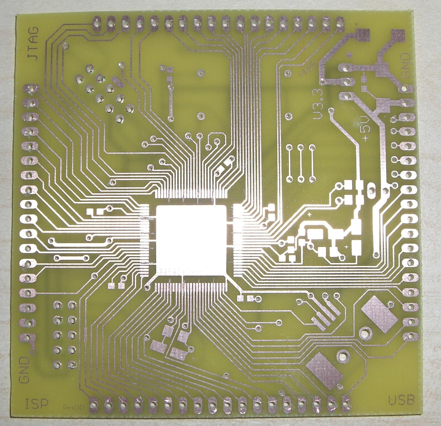

    So hier mal ein kleines ergebnis nach dem Ätzen waren noch 16 brücken zwischen den pads, die sich aber leicht mit einem cutter öffnen ließen. Ich habe aber immernoch bammel davor meinen schonen 10,5€µC zu verbraten.
    Mal sehen, ich könnte die Leiterbahnen auf der Unterseite nochmal verbreitern, denn da ist schließlich reichlich platz. Leider musste ich auf eine qualitativ schlechtere Vorlage für Bottom verwenden, da der copyschop typ beim bottom ausdruck eine skalierung drin hatte.
    mfg WarChild
