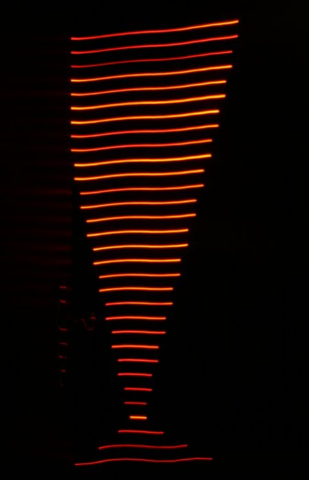

    @Andree-HB
    Dein Projekt sieht ja schon recht fertig aus. Gratulation!
    Durch was kommen denn die Wellen zustande?
    Hast du geplant, auch eine Änderung der Anzeige zu implementieren, ohne dass du den Controller neu programmierst? Thewulf00's Programm hat ja noch ausreichend Potential.

    54
    2.807
    Durch das Zittern in den Händen...*g*
    ...der Versuchsaufbau hat ja schliesslich auch eine Höhe von einem Meter (!)
    Mal gucken, erstmal ist nur statischer Text/Grafik angesagt....vielleicht werde ich die Inhalte von SD-Card einlesen...aber soweit bin ich noch nicht....
    Sehr coool....das Projekt kostet bisher lediglich ein bestücktes Snugboard und ca. weitere 7,- Euro an Teilen.

    54
    2.807
    ...gar nicht mal so einfach, das Alles alleine mit Fernauslöser im dunklen Badezimmer zu koordinieren !
