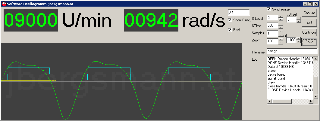

    jetzt gibts einen screenshot vom letzten Stand der Software.
    Die direkte Anzeige der Kreisfrequenz ist recht praktisch bei Drehmomentberechnungen.

    hab mal ne frage wodurch entsteht bei der kurve nach dem anstie wieder der abfall und noch ein kleiner anstieg und dann fällt sie ganz ab. woher kommt der zweite anstieg?

    @ Kurvenform:
    Der "Reflexionszylinder" sieht so aus:
    Nennen wir es höflich eine wenig aufwändige Improvisation, nur für den Funktionstest. Das ist ein Stückchen Tesakrepp und eine Filzstiftmarke. Die Delle in der Kurve könnte eine Falte im Klebeband ein Fligenschiss oder eine andere nicht indentifizierte Reflexionsverminderung gewesen sein.
    Das ist nicht nur egal, sondern es war mir sogar wichtig, zu testen, ob sich das Drehzahlgerät für improvisierte Messungen ohne gedruckte Reflexionsscheibe eignet. Die Blaue Linie zeigt das Ergebnis des des Software Schmitt Triggers. Das ist wirklich perfekt und das wird dann gemessen.
