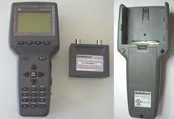

    Habe letztes Jahr eine Oszi gekauft des Firmen Radio-Shack, wo mann eine Messmodul einschiebt. Leider hat er eine Defekt.
    Es handelt sich um folgender Oszi :

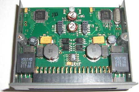

    Den Defekt gibt es in den Einschiebe-modul :
    An der Linkerseite des Modul, gab es 2 defekter Elkos (10uF und 22uF).

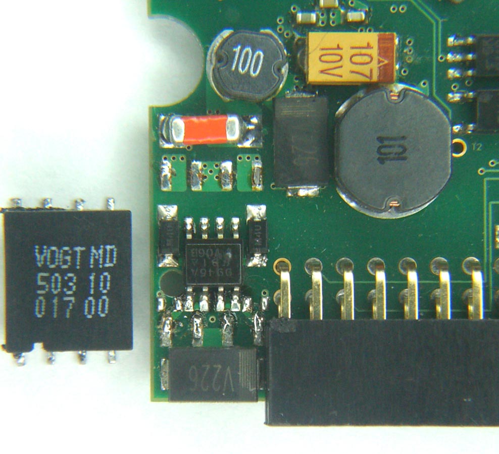

    Die habe ich ersetzt. Aber dann entdeckte ich das es unterm Vogt-spule es noch einige SMD-teile gab.
    Es gab dort eine SI9945AEy (Dual N-Channel MosFET) und 2 SMD-dioden.

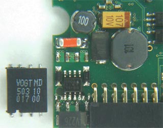

    Hier gibt es eine digitaler Foto davon (anklicken gibt es eine Foto im 734 x 669, 143Kb):
    Und es handelt sich um die 2 Dioden. Durchgemessen : sind sicher Defekt. Aber, um welcher Dioden handelt es sich ? Ich sehe nur den Aufdruck M4U
    (3.0 x 1.6 x 1.25 mm L x B x H)
    Google gibt mir leider keine Antwort darauf. Gibt es jemand der mich angeben kann um welcher
    Dioden es sich handelt ?

    Ich kann mir schwer vorstellen, wozu man da Varicap Dioden gebaucht. Die SMD Codes sind nicht immer eindeutig, man muß das Gehäuse mir berücksichtigen, und wenn man Pech hat, ist das nur ein verschlüsseltes Herstellungsdatum.
    Von den Teilen in der Nähe würde ich auf einen Teil des Netzteils Tippen. Da sollte man eher Schottkydioden finden. Vielleicht auch schnelle normale Dioden. Vermutlich wird es nicht mal so sehr auf den Typ ankommen, Hauptsache schnell.
    Gast : Also, wenn ich es richtig verstehe, soll eine 1N4148 achoen ausreichen ?
    26.11.2005
    bei Uelzen (Niedersachsen)
    7.942
    Eine 1N4148 sollte eher nicht reichen, wegen der Strombelastbarkeit. Mein Tip wäre ein Shottkeydiode mit 1 A, eher sogar mehr. Also sowas wie 1N5819 oder SB140. Alternativ noch sowas wie UF4001 , aber nicht 1N4001.
    Der Aufbau sieht auch so aus als käme es da auf die kleine Bauform an, sonst wäre die Spule nicht über den FETs. Lange Drähte nach außen sind also eher keine gut Idee.
    Eine Varicap Diode macht in Verbindung mit den Teilen drumrum einfach keinen Sinn. Die wäre was für ein PLL oder sonstigen Oszillator.
